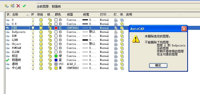

我现在用的是AutoCAD2008版,当我打开我司图纸里,发现图层过多,我想删掉那些多余的图层,可是删不掉呀,请各位帮我看看.谢谢.3 @4 e' ?. d+ H; ~) Y3 n6 E: P

使用purge命令可清理不用的图层和块。

谢谢,没想到这么快就得到了解决,真是“踏破铁鞋无觅处,得来全不费工夫”,我得好好的向大家学习。
