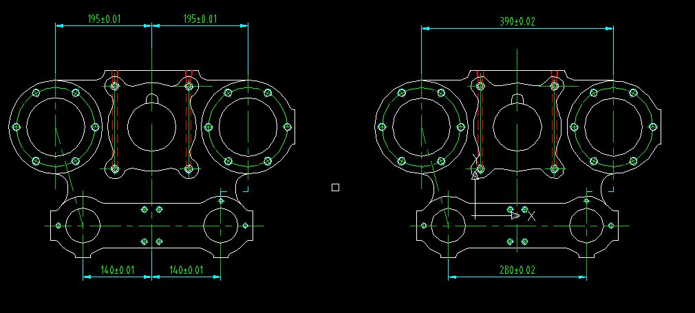

如图,两种标注方法,很迷惑,哪种更加符合标准,设计者的意图是以中心线为基准,两边孔对称,这两种标注不知哪种更符合设计标准。

我认为第2种好点,第2种含有对称度要求在里面

如果两侧的孔对于中间的孔有相对位置要求,采用前面的标注方法,也可以采用后面的一种标注方法+对称度公差;如果两侧的孔对于中间的孔相对位置没什么要求(按未注公差制造)则采用后面的标注方法。

建议采用第1种方法进行标注,第1种标注方法包括了对中心线的对称要求而第2种标注方法不包括对中心线的对称要求。例:左孔与中心线尺寸测量为195,右孔与中心线尺寸测量为195.015,如果按第1种标注此零件是不合格的,而按第2种标注此零件是合格的,不符合设计者的要求(两边孔对称)。

" u% W9 [8 J) {在第二个图的390尺寸(还有下面的尺寸有要求的话)上标注对称度公差就行了.. ^- \" z4 I: z$ @5 R* z) F, t
第一种标法有累积误差.且有对称度的要求就更不是这样标注的.这是起码的.

3 G( V. [) G! A1 X* A8 \第一种如果你想表达对称度是错的,这个标注的意思是以这个点为基准点的公差(公差不等)。, d+ s, K& [$ e) y  }1 S
第二种的意思是以这个点为基准点两边对称,公差相等。就是两点到基准点的公差是相等的所称“对称”!

建议采用第1种 如可能的话尽量不要让现场计算

第二种方法符合设计者意图

第二种标注合理的 第一种理论上不利于检测
