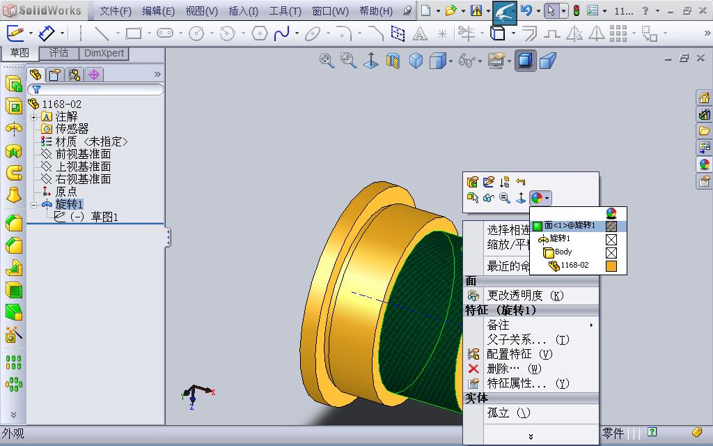

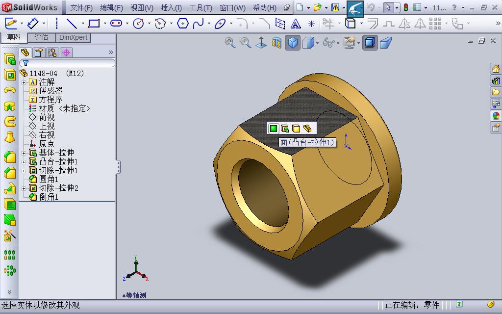

: b8 V, Z' B1 T' a- P: x5 }但是,在SW09里,把滚花的纹理拖出来放置你要贴上的表面,会出现一个小框,上面有几个图标,分别代表整个实体、当前特征,所选表面等,点击当前表面即可只在你选择的表面上贴上。
5 k, l0 S6 ^% g3 y$ Z! V1 W; G3 A- \最近升级了显卡,用上了09,尤其升级到SP4.0,感觉真爽。  x3 C# h  d' ]. M: p* t. Z! p  s5 e

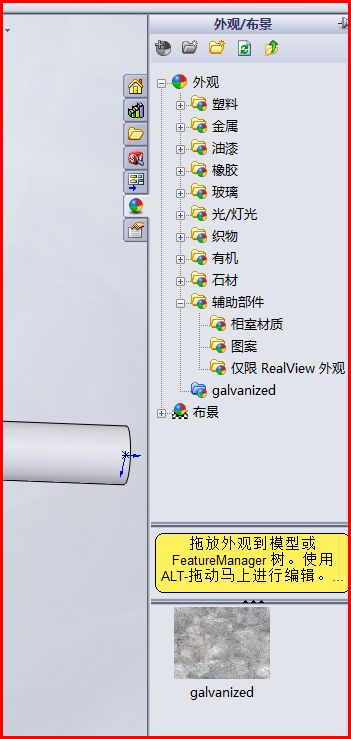

介绍具体09里的方法:

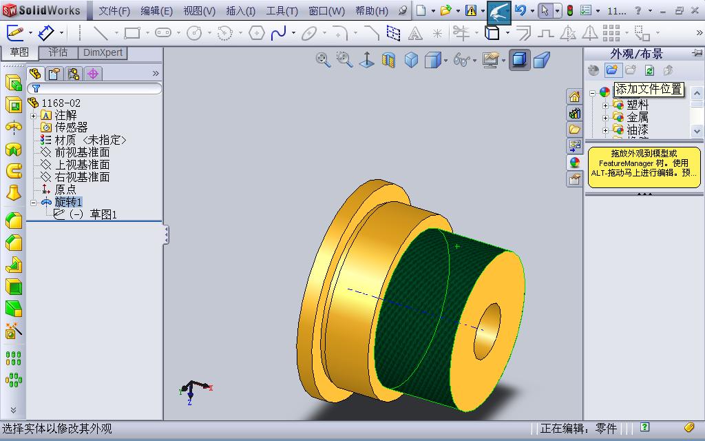

) h( J( O8 d& k1.打开09(最好升级到4.0),打开一个你要贴图的文件,打开右边任务窗格第四个选项——四色球那个图标(外观、布景),单击外观,这时上面第二个图标(添加文件夹)就会高亮,单击后选择D:\Program Files\SolidWorks Corp\SolidWorks\data\Images\textures\metal\machined,然后你会发现下面新增加了一个文件夹。% u* C! }( z' D0 T/ x
单击它后,下面窗口就出现一些贴图,里面就有滚花(knurl),把它直接拖到你需要的表面,按上面操作就行。
% P6 `8 |% t, Q$ T9 c% T2.个人安装位置不同,但都在data\images里面,你可以根据自己需要选择,也可以直接添加到data层。

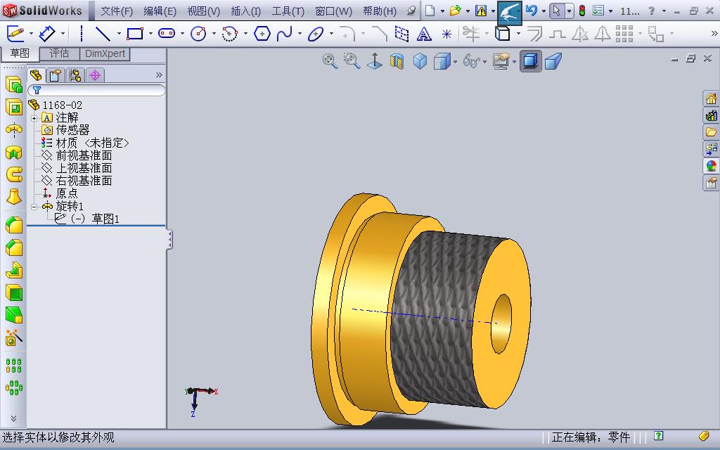

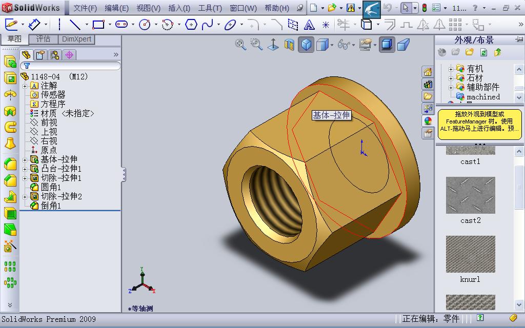

贴几张图片4 T. u/ n2 X; f( l  Y
1 s2 L' h$ e- X% w
[ 本帖最后由 ga7zm 于 2009-8-31 20:23 编辑 ]
 楼主| 发表于 2009-8-31 20:22:42 | 显示全部楼层 来自: 中国河南新乡

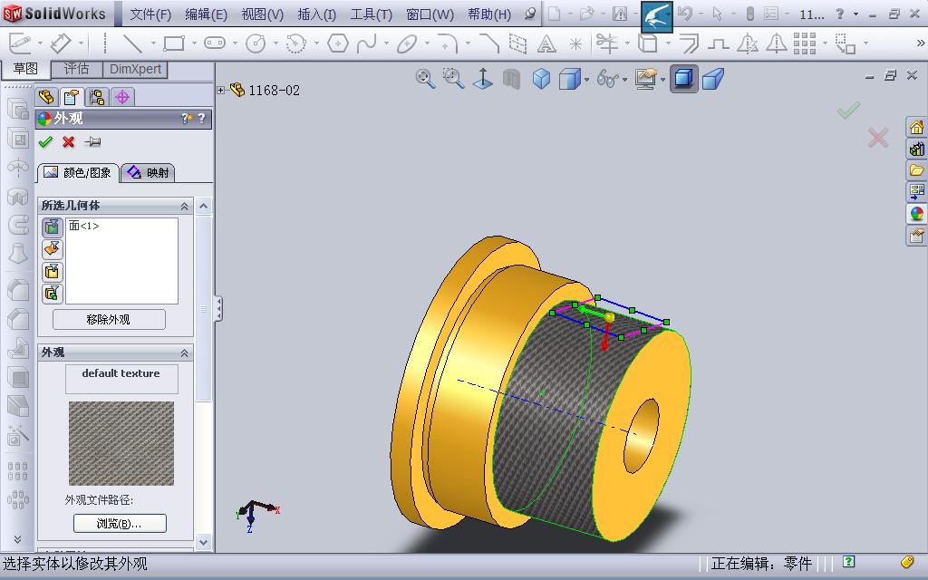

滚花大小及方向的调整方法
  n* L: X. E2 n
. X6 \" H. n# t9 Z[ 本帖最后由 ga7zm 于 2009-8-31 20:24 编辑 ]
 楼主| 发表于 2009-8-31 20:25:36 | 显示全部楼层 来自: 中国河南新乡
拖动上图长方形四个角可调整大小,拖动中间的黄色球可调整纹理倾斜角度。9 ~: ~- [, h, X& r6 q# G1 ]
用起来很爽,大家感受一下吧。
