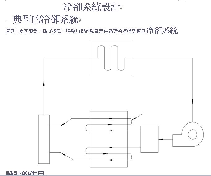

[分享] 冷卻系統設計
发表于 2009-8-31 20:50:35 | 显示全部楼层 |阅读模式 来自: 中国广东广州
11.jpg 7 {$ h" C7 X/ x4 r8 Z7 \( r
4 o, w: v/ L% h( f$ c; S/ j
[ 本帖最后由 开亮 于 2009-8-31 20:52 编辑 ]
冷卻系統設計.rar
345.37 KB, 下载次数: 23

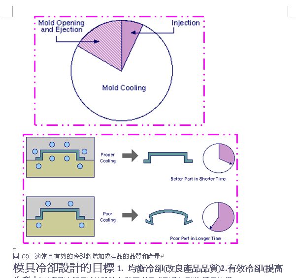

回复 4# 郝工在线 的帖子
先说模温作用:
5 u$ t0 `: m7 e8 h1 u3 w# n, B5 c1、成型过程中,由于成型材料带来的热量,使得模具温度会越来越高,产品的品质会随着模具温度的变化而发生变化(外观、尺寸等),采用冷却水,可以将模具多余的热量带走,维持模具温度稳定,从而使产品在成型过程中有稳定的品质保证+ _8 N5 p' ?( A1 b3 {. y
2、材料的成型温度较高,成型完成后需要完全固化后才能取出,增加冷却水,可以使产品尽快固化,从而减少产品在模具内的停留时间,达到缩短成型周期的目的
' q' G6 s  r' }3、产品的外观(纹面的光泽度、夹水线等),与模具温度有直接的关系,根据产品的不同外观要求可以设置不同的模具温度,达到外观即可以满足产品要求又可以尽可能缩短产品的成型周期% S9 P" O$ K& t) H, i
4、通过冷却水维持模具成型温度稳定,可以减少模具因温度不断变化造成的抗疲劳强度降低,增加模具寿命

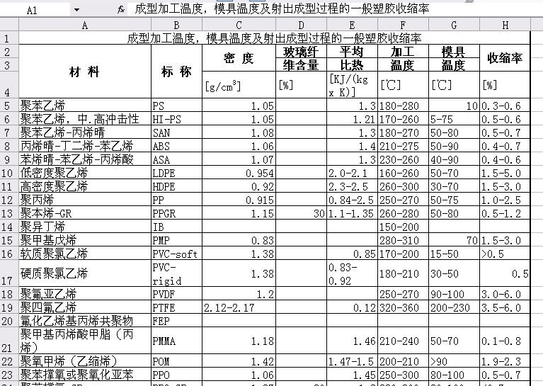

成型加工温度,模具温度及射出成型过程的一般塑胶收缩率
- _# R! a( ?* K, F
: s; \& N; U7 l; h6 S; X7 J, ]* r; M[ 本帖最后由 开亮 于 2009-9-2 17:26 编辑 ]
成型加工温度,模具温度及射出成型过程的一般塑胶收缩率.rar
10.47 KB, 下载次数: 11

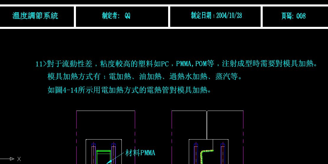

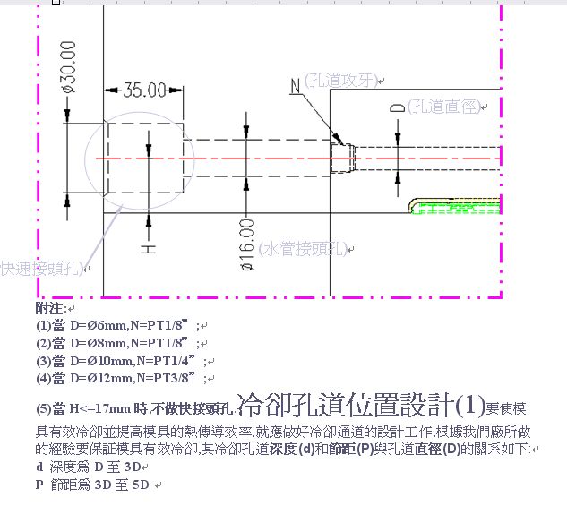

在转点资料:模具的加热、保温与冷却
1 概述
* E% @4 v6 M* y. x$ s  T  i模具的加热、保温与冷却及装夹结构是复合材料模具设计不可或缺的一部分。结构设计直接影响到产品的外观及内在质量均匀性,同时还影响产品的成型效率。
" u6 [5 M2 ^9 U# O! V2 加热、保温与冷却设计
2 H2 u6 ^; d7 R" T& H2.1 加热管的设计要求 8 B/ Y: z0 J" i/ M" }
钢制加热是几乎所有塑料成型模具设计必须采用的加热手段,可设计为单向接线、双向接线等多种形式,材质上可采用有缝管、无缝管、不锈钢管等,特点是热损失小、热效率高、排线简单,可根据需要设计为220V或380V,接线为式灵活多样。但由于其材料和加工工艺的限制,模具设计中要注意它向身特点。
9 [' w& W* q- j(1)加热管在两端通常有较长的冷端,并不能起到加热的作用。
; U4 d; a: W! @# r8 t* d$ S7 S(2)加热段的功率设计尽量不超过10瓦特/厘米的限制。如30厘米长的加热管,功率尽可能不要超过300瓦。如果设计功率超过这个限制,加热管表面负荷较高,钢管易氧化腐蚀,造成短路。
: k5 ?1 b( K7 \2 f; M/ R7 P! C(3)对于温度高于250℃的模具设计,采用加热管有一定难度。
6 g- f1 q' B: \3 M: j" R, O, p& W9 z我曾经利用加热管升温达到420℃,但是这种成型温度对加热管质量要求较高,需要经常检查电路的通畅与短路与否。因为这种条件下加热管、接线端子、连接用的铜线、钢片等介质非常易于氧化,从而导致断路。因此对电传输介质需要进行特殊处理,尽量避免使传导电线暴露在空气中,延长导线的使用寿命。 . c# o; N, p) z$ J6 ^
烙铁芯通常也被作为模具加热管的一种,特点是单位长度功率高(通常直径10mm,长8cm规格的烙铁芯可以达到150瓦的输出功率),耐用,安全性好,不易形成击穿短路,可以通过钻盲孔来埋设,缺点是难以定制设计,拆换时易碎、断。
* j( N5 `$ I5 y& r6 ?' p电路设计中不可缺少保险、空气开关等保险措施,操作地由要保持干净整洁,绝缘良好,操作中勤于检查电气故障,防止不必要的危险。
6 `4 b; w; w7 [1 i2.2 加热管的安装钻孔 & G" f% o% \! I6 F
从传热角度上理解,加热管的安装要与模具表面尽可能贴合,以利于加热管的热量尽快传递到模具上。而实际上加热管与模具并没有多大接触面积,传热的本质是辐射,传导是次要的。因此大部分用于模具安装的加热管表面都涂有增强红外辐射的涂层,同时也采用限制设计功率(10瓦特/厘米)的办法以增长加热管的使用寿命。
# ^$ n& h2 ?8 d% b- Q& ]因此在加工加热管孔时,尤其是长加热管孔的加工没必要设计太小的配合间隙,有效的设计方法是在孔的两端尽可能能与加热管严密配合,可以采用填塞、封堵或设计挡片等办法。这种做法可以有效减小加热管的散热面积以及辐射热量的损失。 6 n$ \* ?) O8 Q- A4 Q
2.3 加热管的埋放 1 |$ k! g# Y5 W! r6 u/ {% b
埋放的加热管,最好采用与管内介质相同的氧化镁粉进行充填,以降低加热管表面的热负荷,这种方法可以减少管的表面氧化,有效延长管的使用寿命。有条件的话,加热管的安装孔也最好灌入的氧化镁粉。 ' |% q/ q$ p, i# E
