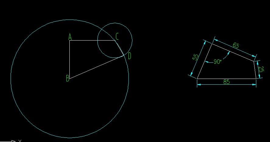

   请教各位大虾这个图该如何画,小弟想了一天都没谱。

发表于 2009-8-31 21:56:14 | 显示全部楼层 来自: 中国上海
这图有什么难画呀?
7 s$ V+ b+ E: ^4 h% V1.作垂直线AB长55,水平线AC长65;
4 T4 n8 B  ~  ^) N7 k. ^* }2.以B为圆心、85为半径作圆,以C为圆心、25为半径作圆,两圆交与D;
6 ?) V* C1 G/ I1 n3.连接BD、CD,删除辅助圆;
. h& |/ `: v; v" f2 W. i8 y4.以B为基点,旋转整个图形,右击选参照(R),参照角选BD,新角度至水平;
% p  u  }2 {) L2 O( H. }; g, v! Q5.标注尺寸。
2005llnn + 5 应助
 楼主| 发表于 2009-9-1 08:52:49 | 显示全部楼层 来自: 中国四川南充
回复 3# qiyang0925 的帖子
嗯。三楼的方法可以。学习了

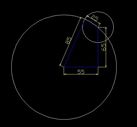

发表于 2009-9-1 19:36:31 | 显示全部楼层 来自: 中国河南平顶山
这个是另外一种做法!3 ~% k% @- z6 i! \! O1 N
$ h; L+ }/ }- s只用两个辅助圆,然后旋转一下就行了
2005llnn + 2 鼓励
发表于 2009-9-1 19:37:44 | 显示全部楼层 来自: 中国河南平顶山
哦,三楼的没有详细看,我的和三楼的方法是一样的!

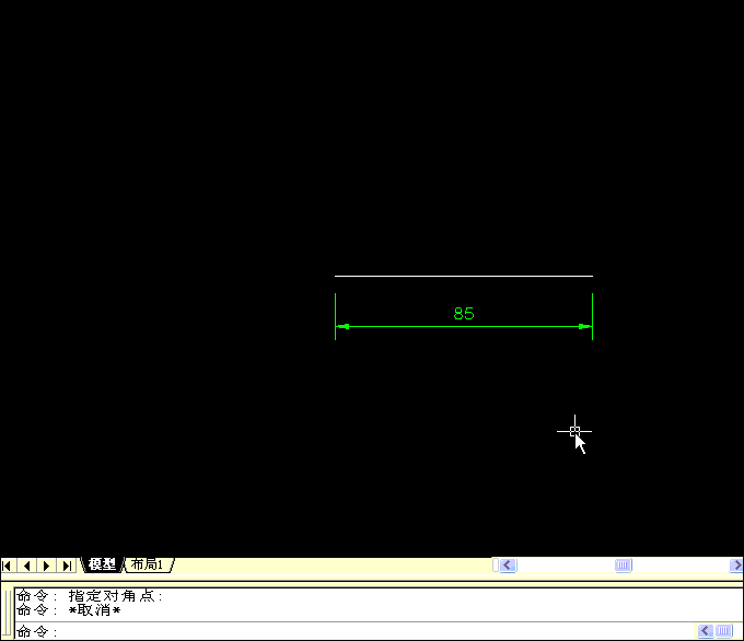

发表于 2009-9-4 18:36:03 | 显示全部楼层 来自: 中国广东佛山
保持成图后原位的作法:
+ H7 {. L1 N) _: q. ]& ?1 F# J- I" V: O, `( x
2005llnn + 3 应助
