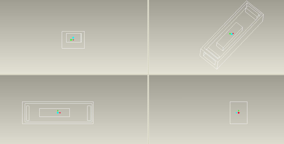

这是本人最近遇到一个头痛的问题
# M2 V' b" x+ F4 P; y7 ^) S0 Q这是一个激光谐振腔框架结构,材质是AL(7075)0 L3 W, p) @9 @7 k' L" \
6 N( N0 \$ `8 _; @% ]
为了稳定尺寸,还进行了高低温循环处理,
: s7 Y1 T3 S; ]8 X4 y& S常温下调好激光后,激光各项指标都好,但做高低温实验摸底(-40-60度环境下),激光谐振腔就失调,用光学测角仪发现像已经偏离了原来位置,
. W9 m% |1 E0 ~+ @6 s: B9 ]9 i" A% o# Y1 d% e7 j/ D0 T
请问大虾们有没有什么高招帮我解决这问题
 楼主| 发表于 2009-8-31 22:15:26 | 显示全部楼层 来自: 中国北京
我们已经证实是高温或低温时产生的应变导致失调的,也采取了一些措施,如把光学器件安装在膨胀系数小的材料基座上
 楼主| 发表于 2009-8-31 22:18:17 | 显示全部楼层 来自: 中国北京
如图所示
请看结构图
