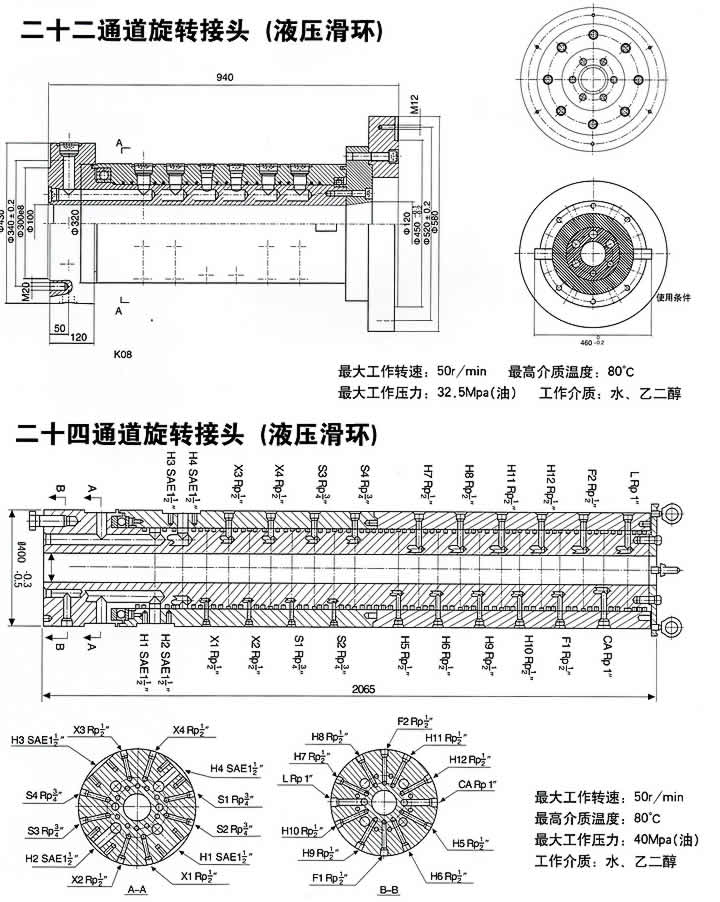

请教下 旋转接头的内部油路 谢谢了
发表于 2009-8-31 22:15:35 | 显示全部楼层 来自: 中国上海
上传一张多通道的旋转接头的示意图,供参考。
发表于 2009-9-2 15:03:42 | 显示全部楼层 来自: 中国北京
好图片,能说一下配合工差吗,好像还用了轴承
发表于 2009-9-2 19:49:04 | 显示全部楼层 来自: 中国上海
按照密封件的公差要求进行公差设计即可。

请问SCHJIE,液压卡盘的旋转接头的密封是采用O型圈密封吗?3 s/ j2 m$ }% @  \: x& y
O圈如何能做到车床主轴高速旋转下的密封?假设转速在800---1500r/min时,
* ?0 E$ N+ f/ }3 S$ WO圈是否会因为摩擦的存在被扯断或者烧毁?

对于高转速的旋转接头,直接采用O型圈密封是不可行。根据自己掌握的资料,一般有两种思路。一种是采用旋转格来圈密封,另一种是采用间隙密封。前者结构简单,但是密封容易磨损。后者结构复杂,但是不存在密封磨损的问题。

密封采用的是动静结合。静密封采用O型圈,橡胶材料,以及用于保护轴承组的迷宫式密封;动密封采用机械密封形式,常用工程陶瓷(如碳化硅、石墨等)做密封环材料。# E! `1 t9 c6 \2 d
5 j6 a- U- A# E5 |- C. W
下面的结构图是Rotoflux的产品,适用于高速机床,通冷却液、空气或者干运转。图纸应该对能够说明问题:. s) E; G) e: e% U- Z
