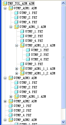

有什么办法能实现 “序号和零件在模型树中的层次关系相关联起来,自动生成1 ,  1.1 ,  1.1.1  ,  1.1.2 这样的序号”,而不是简单的1,2,3,4这样的序号。有知道的高手指点一下。

 楼主| 发表于 2009-9-15 14:23:15 | 显示全部楼层 来自: 中国广东深圳
我试了好久都不行,估计是要用二次开发了。那位在“孤峰论坛”看过关于这方面帖子的朋友能否将其内容转贴过来,让大家学习学习。; Y8 ?" |2 M# P; ~

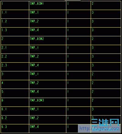

 楼主| 发表于 2009-9-15 14:54:11 | 显示全部楼层 来自: 中国广东深圳
回复 7# hour6689 的帖子
对,就是要这种效果,就是重复区域前面这个序号的代码不知怎么写,这个帖子在“孤峰在线”的哪个地方,他们有讨论这个代码吗?hour6689 ,麻烦你告知一下。谢谢了!
发表于 2009-9-15 15:01:41 | 显示全部楼层 来自: 中国河北廊坊
代码是可以实现的。给你个试验品 你去研究下 就应该没问题。

发表于 2009-9-15 16:48:59 | 显示全部楼层 来自: 中国江苏苏州
对,,我也看过这样的讨论,不过,我已经研究好了,呵呵,# p9 y# o. A* u& O+ `+ S' o; q) |
$ d. N& t* H! k/ t$ A' Z) Y8 x
有个缺点,这个是根据安装顺序来实现的
发表于 2009-9-15 17:16:49 | 显示全部楼层 来自: 中国黑龙江齐齐哈尔
重复区域的属性里选择 平整 就会检索到子组件里面的零件图号
wz_111 + 2 应助

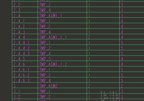

 楼主| 发表于 2009-9-16 10:40:19 | 显示全部楼层 来自: 中国广东深圳
回复 9# hour6689 的帖子
那个关系式的代码写的很不错,可以实现。我是用重复嵌套的方法来实现的,程序照搬过来是用不了的。所以我还需要重新写段代码来实现。总之hour6689上传的这个例子对我来说是很有帮助的。谢谢了。
