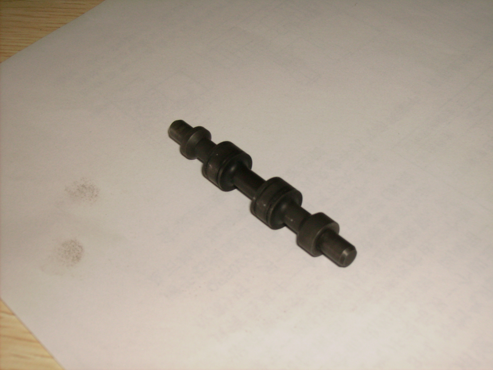

[求助] 换向阀阀芯磨损
发表于 2009-9-1 08:07:13 | 显示全部楼层 |阅读模式 来自: 中国河南郑州
最近我们公司有一换向阀内泄的厉害,拆开后发现阀芯磨损。而且颜色也变了(新阀芯为银白色,旧的为黑色).2 }2 a. a1 t% {+ }# A3 A
想问问大家,是什么原因引起的。http://file:///J:/DCIM/616DSCIM/PICT0290.JPGhttp://file:///J:/DCIM/616DSCIM/PICT0298.JPG

表面处理不到位,镀铬的话耐磨,还有材料,配合间隙,变形等
发表于 2009-9-1 10:02:52 | 显示全部楼层 来自: 新加坡
不知道楼主的阀是哪家公司的产品!
6 b( ~0 L' r, L两个原因吧:阀芯制造问题,或者液压油进水导致阀芯腐蚀吧!. V) [/ S  c2 a% @. Z) p9 h: F
你说的变黑,应该不是磨损,是腐蚀。

阀芯质量有问题或是油液污染严重

液压油有杂质

腐蚀造成的
发表于 2009-9-1 14:26:19 | 显示全部楼层 来自: 中国北京
检查你的油液是否已经变质!

* N: A1 O5 g- b$ [9 W- |阀是国外一知名厂家,使用才1个月就出现这种情况。。阀芯我们用千分尺量了,确实是磨损了,大概磨损了有4丝吧。我想就是间隙大了造成泄露,但怎么出现磨损的,还没搞明白。
4 b$ y- K9 m9 r/ ^8 A$ e  @* u% l: S" e* x- c
另外在换向阀阀芯单个台肩磨损也不一样。两侧的要比中间的多。。

液压油内有微颗粒的话,会加剧阀芯的磨损,建议楼主检查油的质量状况。

系统进油和回油都有精度10的过滤器。。6 P# k% F  n4 p' O. }( X; T
, g; F, |4 _# C( C; k: {6 |
油箱底层有一层乳白色的,不多。上层油感觉还可以。。

油里油水,油箱底的乳白色物质就是罪证.阀肩磨损不一样是正常的.另外,阀都是可以维修的,

建议楼主更换液压油和损坏的换向阀,阀芯磨损与油里污染物过多有关。
