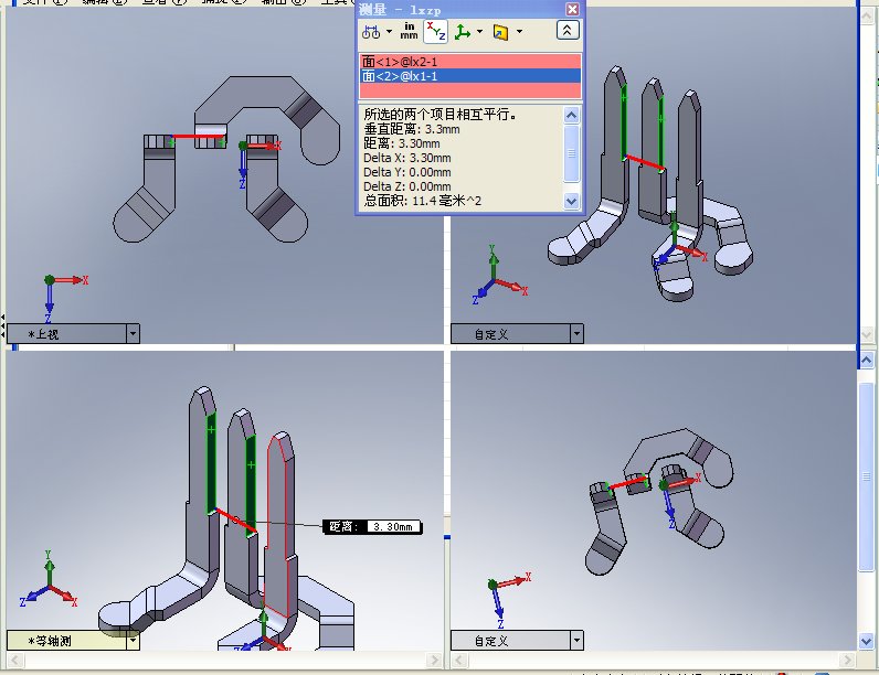

我画了几天了,我觉得这个二维图有问题,老总硬是说我想错了。请哪位大侠帮帮我吧,谢谢了。我QQ277512577 Drawing1.rar (58.56 KB, 下载次数: 66)

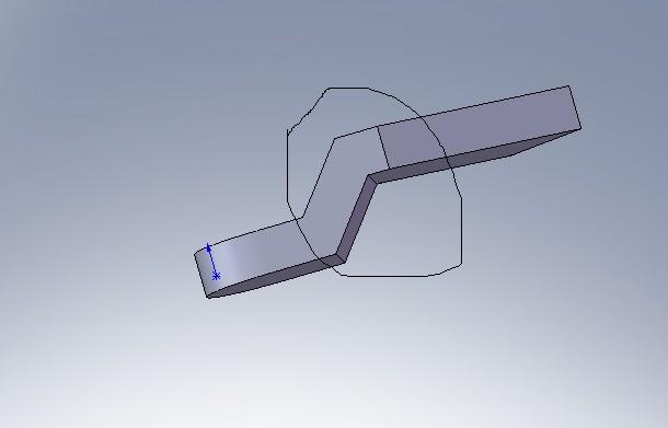

发表于 2009-9-2 11:24:42 | 显示全部楼层 来自: 中国江苏南京
图纸中的A1零件,回避了附图中圆圈内的情况,完全按照图纸是做不出一个三维的折弯件的,原图应该做一些小改动才行。

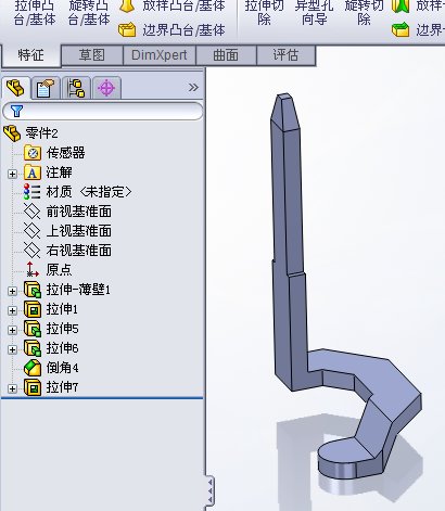

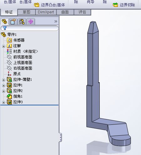

发表于 2009-9-2 12:43:38 | 显示全部楼层 来自: 中国浙江金华
看看是否合意$ E/ V# _3 M5 D! s3 v2 l$ I
5 c  F# @* G0 a4 x- q/ W
* ]! G& X; @! V0 N. F* H6 u( P
7 J4 x4 @* j: ?9 [$ K6 ~) Q# Y2 m7 @
如果我的理解对的话,那你的图确实有错.

发表于 2009-9-2 15:32:45 | 显示全部楼层 来自: 中国江苏南通
可以解决的,这个图可以画出来,因为你的图在折弯处没有定义吃尺寸,而我们的思路就是利用它的CAD图量尺寸,所以在折弯右视图上有一条斜线,而如果我们将折弯的斜率稍微改变一下,其他尺寸都能够符合所标注的尺寸,只有折弯的斜率改变,所有已标注尺寸不变,就能够形成你所要的图的形状3 r7 ?9 ?) }' _% J$ o+ |1 g; T
我只做了一个折弯,你看下

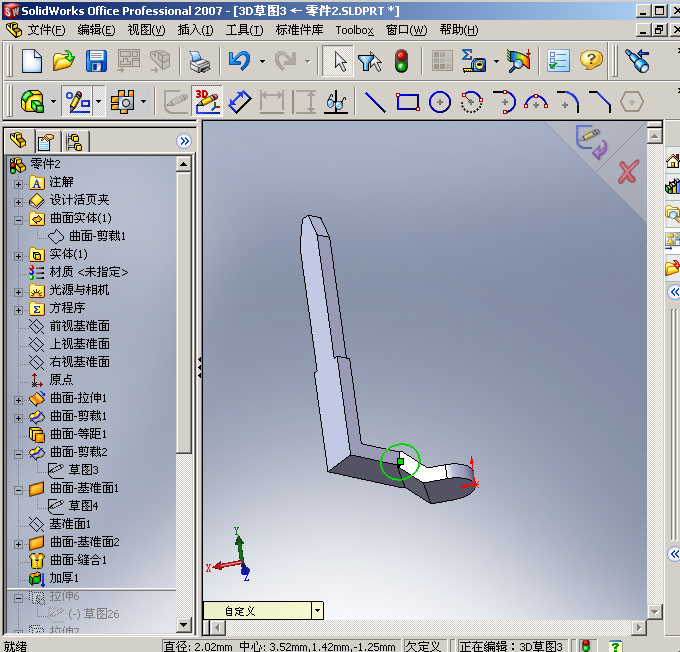

发表于 2009-9-3 15:59:33 | 显示全部楼层 来自: 中国河南新乡
