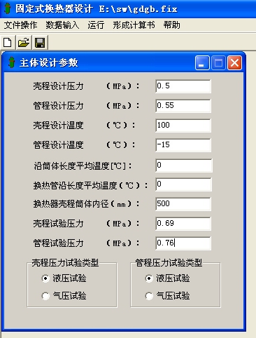

图中“沿筒体长度平平均温度和沿换热管长度平均温度"应如何确定?壳程设计温度100,工作温度90/70(进口/出口)管程设计温度-15,工作温度-10/50(进口/出口),设计压力壳/管 0.55/0.61

进出口温度平均值
发表于 2009-9-7 07:44:58 | 显示全部楼层 来自: 中国浙江绍兴
壳程可以取壳程进出口温度平均值,管程可以取管程和壳程进出口4个温度的平均值,这只是粗略算法,有时候误差会挺大。
