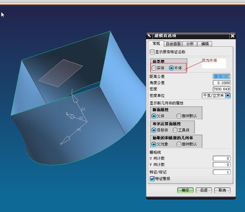

为什么我用直纹 曲面 马上就变成实体 我想搞曲面~却不知道 怎么设置+ y# y+ ~& \4 v- Y1 v$ j/ n
以前 就算是封闭的   拉出来的也是 曲面
发表于 2009-9-1 15:17:56 | 显示全部楼层 来自: 中国山东济南
建模模式下,首选项对话框如图设置,可以直接出曲面,直纹面中无此项设置。
