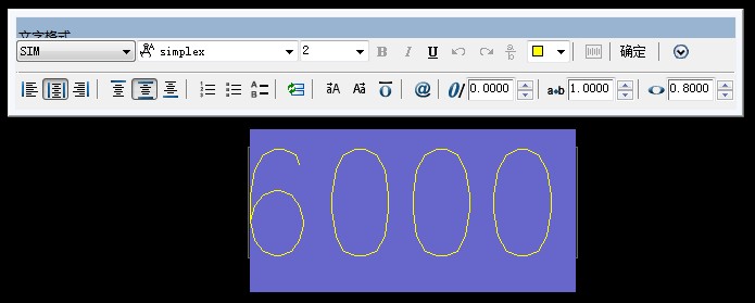

我想画个建筑图纸 例如6000 画出来特长 怎样修改?

先按比例缩放(比例缩放是容易画图,不是画好了缩放),然后修改尺寸的文字格式,按ED+空格,再选择你想要改的尺寸!

楼主你的问题不是单位问题吧,是你看不到线的另一端吧,再生下(快捷命令re),然后滚动滚轮就可以了,CAD默认单位是毫米,要想改单位,再选项里可以改(快捷命令op)。

做图千万别直接修改尺寸,要不以后要检查你更麻烦,1:1的画吧,才6000也觉得长啊?你画个6千万米的缩放下窗口就跟你画个1米长的缩放下窗口看起来是一样的
