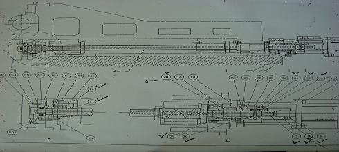

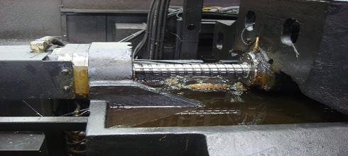

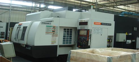

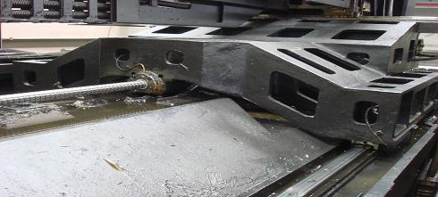

我公司一台MAZAK-630-5x的Y轴丝杠研伤,坛内有换过这个丝杠的么?欢迎大家讨论,多发表自己的见解,多提一些修理过程的注意事项和方法。
9 h( T, ]+ O2 L+ F) N: g
0 j. g5 \' L$ b, X全景* l: P( \3 b; L- Q5 p  b9 N; R( s6 c6 h

损坏部位
& \/ S/ j* F9 M* P1 l; ? 损坏部位4.JPG

前端
* X4 Q! J9 x: x$ O: k$ K 前端3.JPG

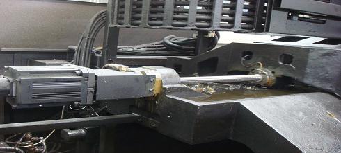

9 p. f9 ]; t+ @8 ^6 d) T8 x新丝杠
6 G* m" k5 U) }% M. d0 Y 新丝杠5.JPG ( v# p: s" B! c0 S& @: }4 V) r+ Z% |

当然是自己换,两套轴承也都准备了一并换,润滑等也都没有问题,参数设置来螺距补偿也都准备好搞了。关键是精度的保证,也就是讲装配方式和预紧的问题。再就是最简洁的修理途径。

谢谢8.9楼的回复!要修理的是一台MAZAK五轴精度相当的高,修丝杠根本达不到精度,我在贴里已发了新丝杠的照片。装配图纸也发了,丝杠的两端都是定位支撑,并且还要有预拉伸的。

在大家的关心下,丝杠已在昨天更换完成。 至现在工作20小时.
$ A) |6 U/ }, g
0 a+ y/ _0 v& i: E8 B ( {- g7 Y4 m7 l$ W6 u9 s
   1. 轴承外圈预推到25μm 1 C+ Z  [, Z4 W# R8 l
  4 r! A/ v: W: W& V: F, i1 j9 A
& M2 m* t$ p/ m$ R( u
  ( v6 s# v- H0 ]3 {' q: n) Y+ |! w
   2. 滚珠丝杆的预拉伸35μm 。
