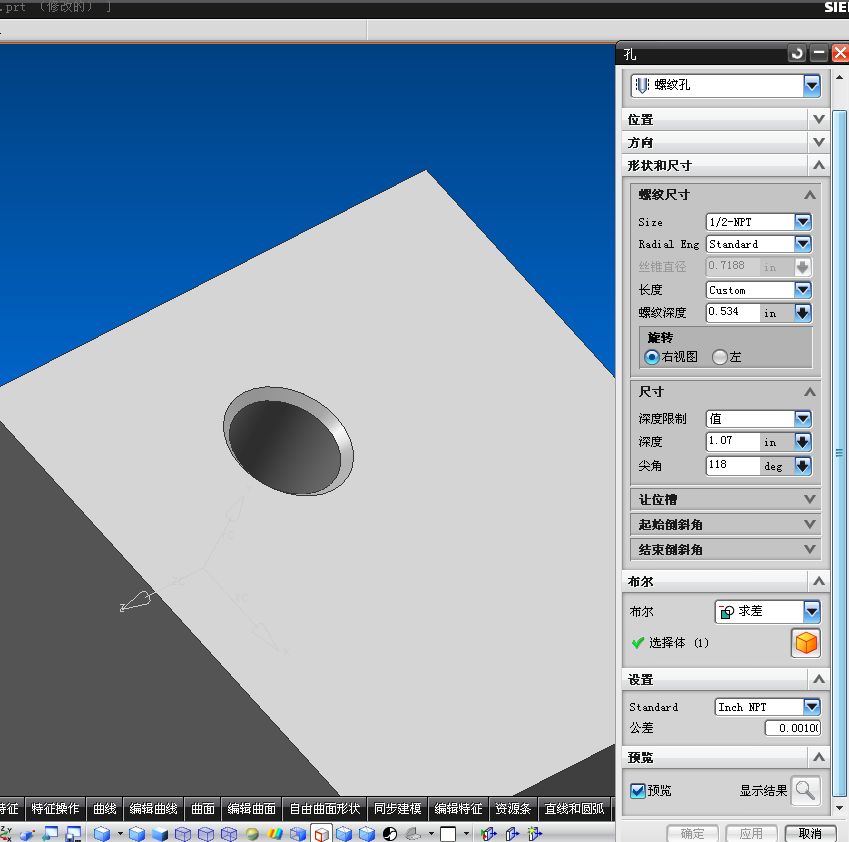

NPT 1/2是美制锥管密封螺纹,牙形60度,14牙,通常说的4分管。不知你说的制作是指在三维图上画出来呢还是真正制作,回转类件在车床上应该直接按标准调出角度、螺距(或数控车编程),具体调法熟练车工会,我不熟。三维图上画,UG上有NPT标准的螺纹。

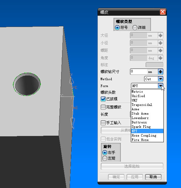

UG上有NPT标准,如果是6.0的话,可以直接做螺纹孔;其他版本的话,只能先做孔,再做螺纹符号。
