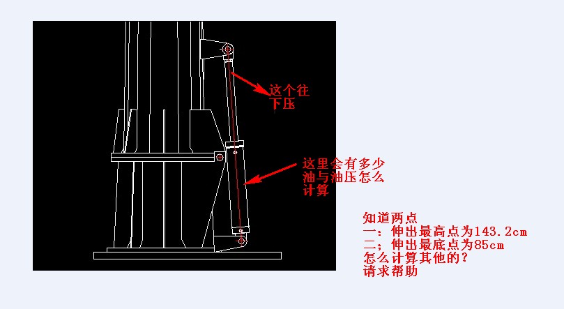

[求助] 液压系统这个怎么计算
发表于 2009-9-1 15:27:47 | 显示全部楼层 |阅读模式 来自: 中国浙江嘉兴
$ V7 m$ N, I* y4 s; X会的帮我下哦% Y' j, W3 U6 V) M$ `
谢谢
9 A- F  c+ z: `偶在线等待结果
 楼主| 发表于 2009-9-1 15:28:41 | 显示全部楼层 来自: 中国浙江嘉兴
我不知道说明白了没
+ E5 J/ _* B5 B+ t! b# P- S3 w6 C如果会的,可以在线讨论一下; _9 C% d# v& J: L8 c6 _. T5 E
谢谢

初步定下油缸的缸径,然后再根据机构的具体参数算出空载压力和满载压力,再看压力的范围是否合适,小了就加大缸径。大了就减小缸径,然后再确定活塞杆的直径
发表于 2009-9-2 09:34:48 | 显示全部楼层 来自: 中国北京
初步定下油缸的缸径,然后再根据机构的具体参数算.
发表于 2009-9-2 21:14:15 | 显示全部楼层 来自: 中国江苏徐州
以位移或者倾角作为变量列写方程  然后找出最大负载点
发表于 2009-9-5 11:05:01 | 显示全部楼层 来自: 中国广东佛山
你这个这样怎么计算啊,缸内径多大不知道,要用多大的压力也不知道!只是知道行程只能计算出需要多少油,计算方法是:缸的面积(无杆腔面积)X缸的行程=需要的油量
发表于 2009-9-8 20:58:10 | 显示全部楼层 来自: 中国贵州遵义
要计算容积,肯定能够要先定缸径和行程三,要计算缸径,肯定要知道负载和供油压力,你可以先选定个压力,计算出缸径,再用7楼的方法(可用EXCEL表计算很方便)可以找到最大负载,注意:压力可以根据工况先定
发表于 2009-9-9 07:47:01 | 显示全部楼层 来自: 中国江苏南通
楼主,你的图是立磨吧,三辊还是四辊的,是加压时候要计算什么吗?
