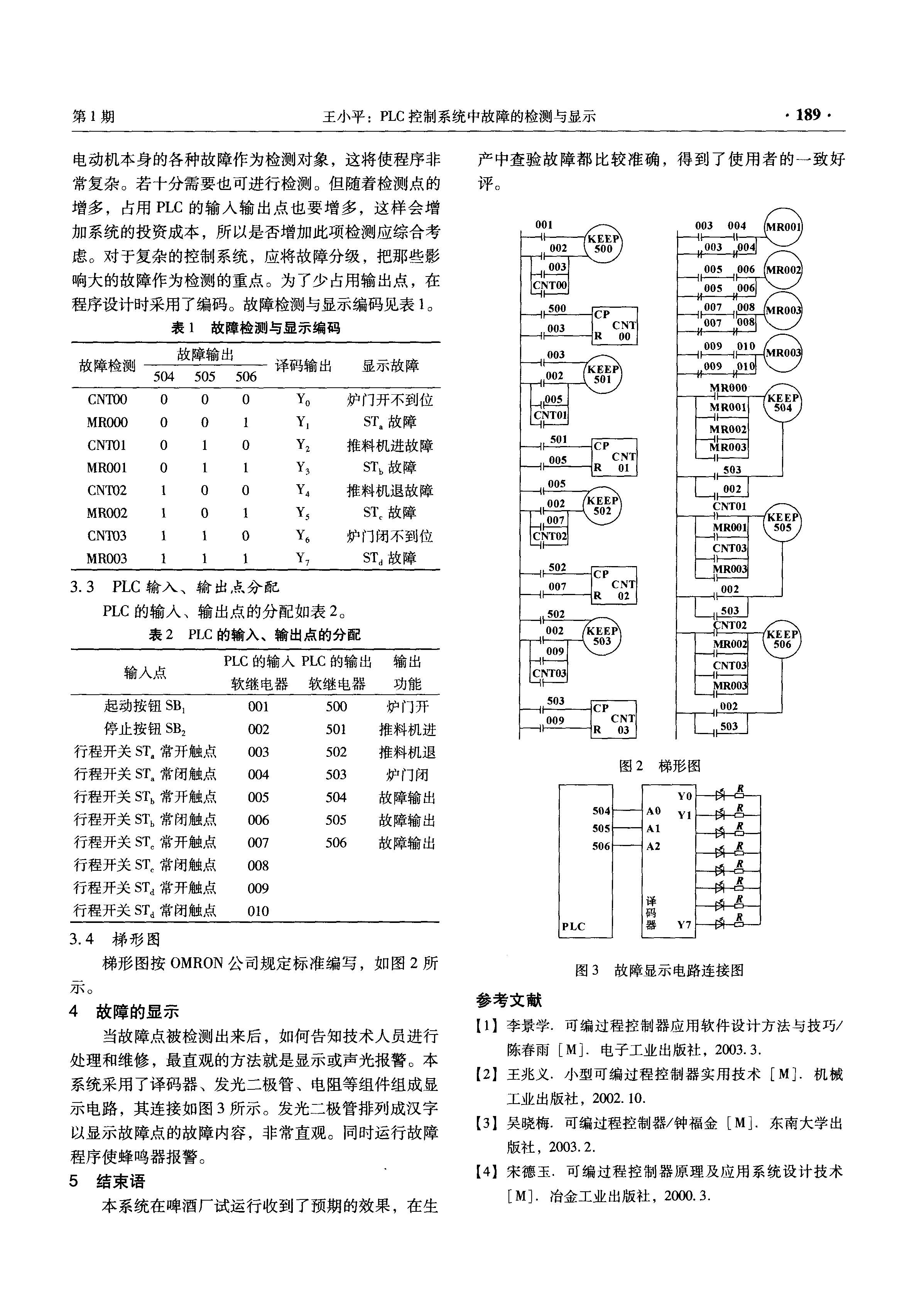

现在都是自动化了,PLC用的也越来越多。6 j& }5 m. Z) Z' t- H
怎样通过PLC快速排查故障,个人觉得是个不错的话题,而且也是偶现实中遇到的一个难题。
: D. x: x+ W- R+ T/ ~) Y; Q! k6 L在另一个帖子中,有朋友提到在PLC程序中添加一段程序,用以记录故障的位置。8 d* D' D# M: E$ X4 f: G% B
个人觉得这是个不错的思路,但怎么做,还需要朋友们一起讨论讨论。
发表于 2009-9-3 12:55:47 | 显示全部楼层 来自: 中国辽宁鞍山
将可能引起停车的故障进行编码,设置触发条件,将故障码存入保持型存贮器,在HMI或PLC软件中读出。

发表于 2009-9-8 14:14:34 | 显示全部楼层 来自: 中国河北保定
plc控制系统中故障的检测与显示 pdf
PLC控制系统中故障的检测与显示.pdf
