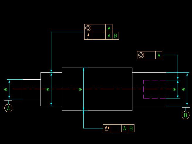

画了个简图
8 v$ A/ C) l( P3 N0 E6 q7 Z
6 u% }7 O" j3 d) J* z大家来说说,同轴度、圆跳动、全跳动在生产加工过程中,改如何控制,又如何测量呢?
8 E; R: c0 S! j3 v. U' y; s) k( `; ^; J
下面是简图,尺寸未给,有个图,好讨论些。。
; @2 l  T" r! N6 J+ c# r" c. T
0 ?/ W, w( f& Q, W2 b 未命名.JPG

图上,关于同轴度,被检测要素应该是轴线,
  c6 X4 M" B# k( n: |车床上,外圆打百分表,好像检查的是圆的跳动,
% @  j! {* ?) c2 i/ K# y0 y4 b8 _- A& l: h% D% [7 U
右端内孔的同轴度检查,最准确的测量就是根据零件大小,看能不能用3D投影仪测量同轴度" V& q) n" C, E" F. e
1 G- s4 `- j' f) q- h/ D2 a
至于圆跳动,就在车床上,用百分表打外圆。。
( v2 y+ J  h) @8 G# i8 _& ]# A1 y$ V4 u7 _% R$ s
--------------或许以上只是我的谬论。。。HOHO。。。。

车床上打表不准确,车床主轴的回转误差要排除。可用下面的方法检查。
- h( f  d5 Y0 z# r; Q在平台上用两V型铁分别支A和B基准,注意A要加垫至中心线水平。
( I. l* B* Q, M! x2 V分别打表检查各处,要求高时用千分表,一般要求用百分表。左边的同轴度和跳动可以只标一个,圆跳动和同轴度有对应关系——跳动值的一半即为同轴度误差。3D投影没必要也不方便。

对了,楼上的大兄弟,用百分表打外圆一圈的话,测得数值,应该是圆跳动吧9 u3 y7 _# M6 M2 b4 Q/ T
: Z- ]# q8 Y& K2 X问题一:- p/ B8 w$ ]  N! g+ r
用V型铁把轴给支撑起来,再用百分表,那是不是要先把表头接触到外圆上,然后转动零件?) i2 @/ ~  K! ^
是这么测量的嘛?
6 g2 v2 d" q) A: q( r, C
0 D$ c' l. e) O* n/ K. C# X3 d" x问题二:
/ w) x+ R# }% _% d' k圆跳动的一半就是同轴度??可有理论根据??0 u! j9 m# u) T
# x# T6 m% ?9 o( H2 i5 q
6 H, r1 i& @; m  g( [- ~: o% ]补充一下:同轴度,是指轴线的位置偏差,被测量的应该是轴线,而不是外圆。。' z0 {; q# ~: M0 r* L
所以,用百分表打外圆,测量的数值应该是圆跳动,不知道我这么理解对不对/ K+ ^' w$ B/ z5 `3 Q5 J0 u( E

发表于 2009-9-2 08:07:39 | 显示全部楼层 来自: 中国上海
“补充一下:同轴度,是指轴线的位置偏差,被测量的应该是轴线,而不是外圆。。
+ i0 d- Q1 _& f( j2 ~4 {# k# e所以,用百分表打外圆,测量的数值应该是圆跳动,不知道我这么理解对不对”( j$ ?9 r! S8 P' |1 P5 u
4 `: b2 z5 D  W- w3 V
轴线是圆柱面的轴线,离开了外圆,轴线何来?本身轴线就是一个虚拟的东西,并非实实在在的有个东西在那。

2 j( O& G# U9 ?用百分表打外圆,测量的数值应该是圆跳动,不知道我这么理解对不对
发表于 2009-9-2 08:42:42 | 显示全部楼层 来自: 中国广东广州
用百分表打外圆,测量的数值当然是圆跳动。但是如果是台阶轴的话,两级台阶所测量的跳动值的差值可以认为是同轴度的测值。这是因为台阶轴无论是夹着外圆车制,还是顶着中心孔车制而成,从工艺上说,都属于一次装夹成形。因而控制形位公差同轴度时,我们可以认为两级台阶所测量的跳动值的差值是同轴度的测值。至于全跳动的测量从某种意义上说,可以认为是表征被测那段外圆的弯曲程度,相当于直线度的概念吧。( E. \( g" J4 O+ v8 a4 L! l

发表于 2009-9-2 08:55:20 | 显示全部楼层 来自: 中国天津
2楼说法应是正解。一般情况下,这样的轴未加工方便,通常会有中心孔;正常情况下,以中心孔定位,测量两级台阶的跳动值,在同方向上所测量的跳动值的最大差值的一半可视为是同轴度。

 楼主| 发表于 2009-9-2 10:53:35 | 显示全部楼层 来自: 中国江苏苏州
综合以上,俺算是小有收获。。
0 u0 U0 y, u- q  l* v* g' |. r圆跳动可以用百分表直接测量出来
' c- z) a1 F. h但是同轴度,可以间接测量9 }5 c/ e. O( l. ~, w
% o( H, C( K4 z; o$ O; ]9 b阶梯轴,2段轴的圆跳动差值即可被认为是同轴度值
