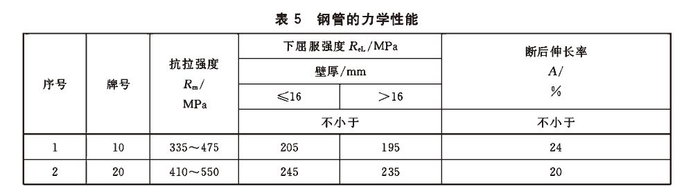

我公司对GB3087-99钢管做力学性能复验,标准纵向抗拉强度应为392---588MP。1.为何会有如此的差异?2.那横向抗拉强度大约应为多少那?

好像有误吧。
/ g0 C. d9 k% z对于10#钢抗拉强度为335~475MPa,20#钢为410~550MPa,楼主如何说392~588MPa是标准规定性能?
1 ^( E' v; ?9 T, ?9 c且新标准应该为GB3087-2008标准,99标准在09.9.30即将作废,请楼主祥核!! l& n9 T5 e$ _# m4 i" x) H
