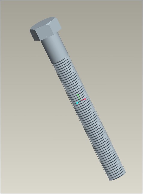

M12外六角标准螺纹的绘制方法
注意截面不能与轨迹线重合
m12luosi1.prt.rar
527.81 KB, 下载次数: 122

13楼的兄弟搞得漂亮啊
