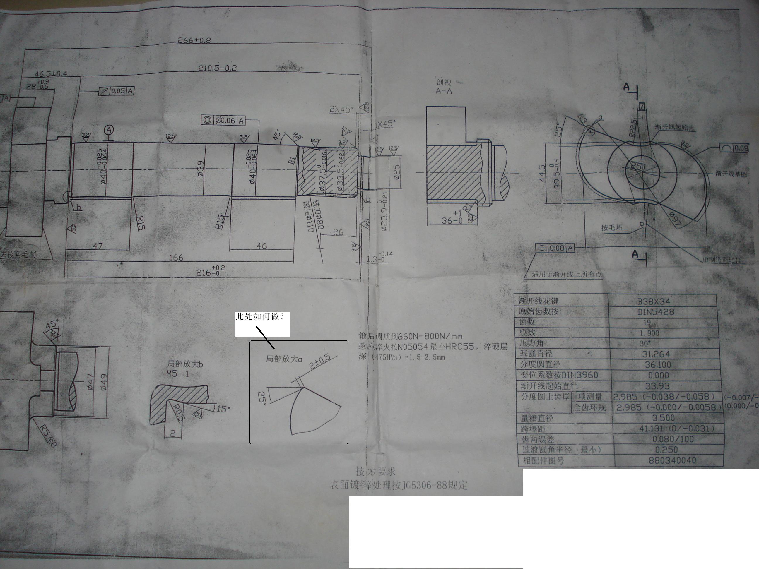

图中所示部分怎么做出来的?不明白啊,请教一下。
 楼主| 发表于 2009-9-1 19:25:51 | 显示全部楼层 来自: 中国山东济南

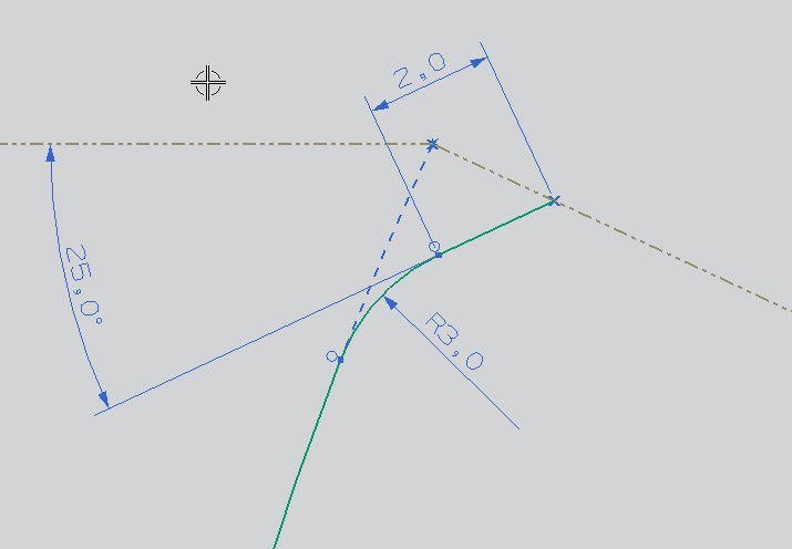

看不懂2±0.05×25°与R3的关系。
发表于 2009-9-1 20:23:25 | 显示全部楼层 来自: 中国广东汕头
是一小段直边的长度与水平的夹角啊
 楼主| 发表于 2009-9-1 20:24:06 | 显示全部楼层 来自: 中国山东济南
没有人会吗?技术团队的同志帮帮忙。
 楼主| 发表于 2009-9-1 20:24:55 | 显示全部楼层 来自: 中国山东济南
原帖由 lcf1985 于 2009-9-1 20:23 发表 http://www.3dportal.cn/discuz/images/common/back.gif! M9 t6 A1 w, P) }" v7 t
是一小段直边的长度与水平的夹角啊
R3怎么回事

好像是什么主轴吧
发表于 2009-9-1 22:55:24 | 显示全部楼层 来自: 中国山东济南
原帖由 bbcg_0324 于 2009-9-1 22:51 发表 http://www.3dportal.cn/discuz/images/common/back.gif" w( o; G6 m: \+ u' J
好像是什么主轴吧
应该是凸轮轴。我觉得R3不难,只是渐开线不理解。

偏心轴 弄来看看

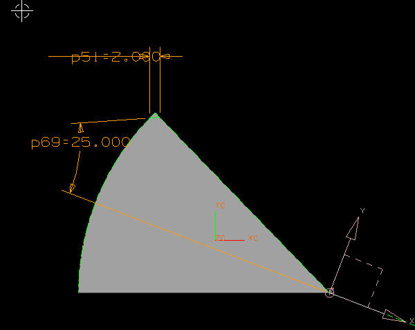

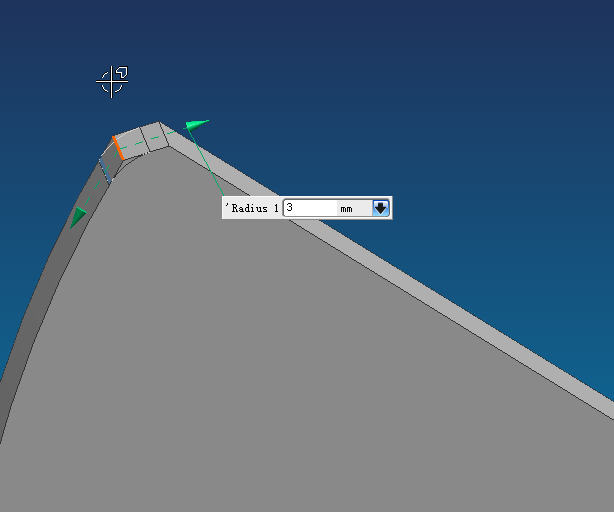

这个地方是凸轮的斜线是导入角,倒圆角是为了导入平稳、顺畅。在二维图上找这个倒角还真不好做,三维草图尺寸驱动容易多了多了,凸轮的具体尺寸不知,用以直径97的圆代替。

R3局部放大部分个人认为如图,还请WHC44鉴定。渐开线本人不懂,只是凸轮部分有点疑问:不清楚虚线部分是渐开线,还是实线部分是渐开线。

beyond2009版主白天不一定有空,晚上经常见到,但忙于版主的工作,很难再有时间应助了,体谅吧。我水平有限,“鉴定”是不敢当的,针对此图,放大图也看不清楚,明白原理就行了,至于到底是什么样子,楼主会和客户交流的。

怎么感觉 那个2是到圆角r3以前的尺寸
发表于 2009-9-3 16:26:24 | 显示全部楼层 来自: 中国浙江嘉兴
图纸缺了一个角度起点尺寸

找好水平基准0 ~5 h* Z9 |( ~7 ^; d5 l
铣2xsin25深度倒R3部知道 是不是这个步骤
