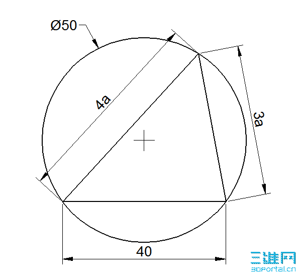

发表于 2009-9-1 21:03:21 | 显示全部楼层 |阅读模式 来自: 中国上海
寻求简捷的作图解法。并讲出原理。希望版主能帮他加分

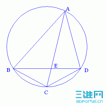

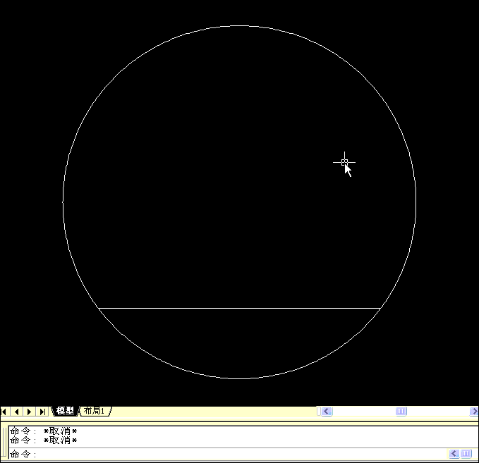

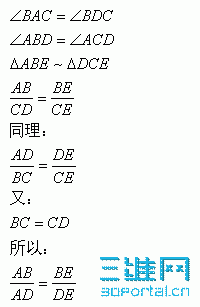

这是一道典型的初中平面几何题

呵呵,楼主借用我的gif演示文件也要说明一下是引用才好,看来作gif文件以后也得加个记号了。  :lol:
