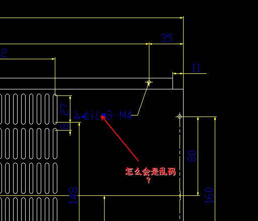

为什么会乱码呢?怎么改?
" ~8 I9 p- M4 ]4 R6 `- p还有就是我用想标注一个螺纹 比如说M3的 我要怎么标注,不用注释。

标注后,双击后直接修改,在数字前加M,或用符号表
发表于 2009-9-2 08:16:39 | 显示全部楼层 来自: 中国浙江杭州
亂碼的原因是可能你的pro/e灌繁體的,但圖面標註的是簡體的,無法顯示!

我的意思是导到cad里是乱码

在你 在导入之前要选择一个叫 “ 按原样出图的”就可以了

这图好像是转到cad出现情况,你的系统配置文件有问题。

请用我的系统配置文件,用记事本打开config.pro和*.dtl文件,以及Dxf_export文件。4 z" ~- H: R5 b+ B  W+ Z# t% q
按照自己的电脑软件路径,修改其中的路径,Dxf_export文件可以修改你要的颜色。它是转cad工程图的工具,内有说明。def_layer是转cad工程图的图层设置文件。ISO国标工程图.dt是国标ISO国标工程图的设置。
