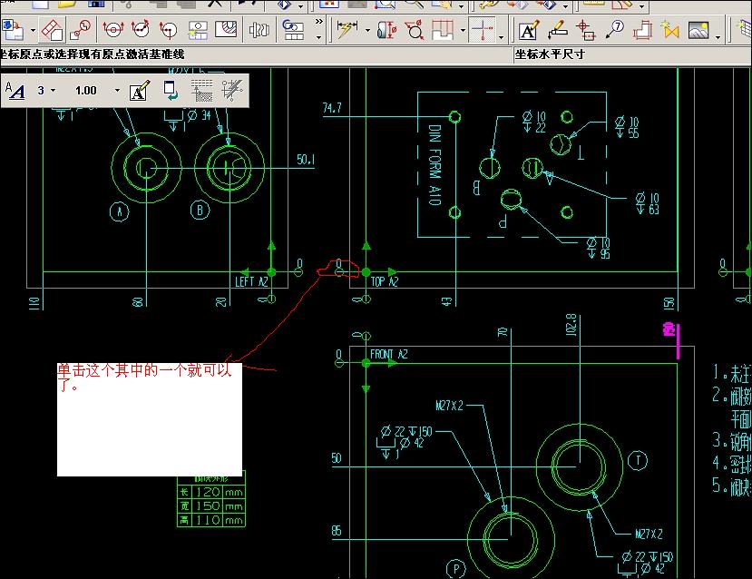

我的版本是4.0,在制图中试了下坐标尺寸标注,发现不太会用,每一点标注都是同时出现水平和垂直尺寸,不知分开的话如何标注啊,即如何进行单独标注水平或垂直的尺寸?没有找到相关的命令% W( o- w5 f0 v) Z" e

我记得好像是单击下小箭头就可以单个方向标注了。不知道行不行,你可以试试的。
发表于 2009-9-2 11:40:20 | 显示全部楼层 来自: 中国上海
我是这样的,设置好坐标原点后退出该命令,然后双击坐标原点标记,然后按住shift键同时点击一根x轴或Y轴线,则可以对应标注竖直或水平的坐标

看看这个就该明白了吧。

感谢楼上的朋友,不过你的好像不是4.0版本的吧
发表于 2009-9-4 09:15:50 | 显示全部楼层 来自: 中国上海
就是4.0的,有什么不同吗?
