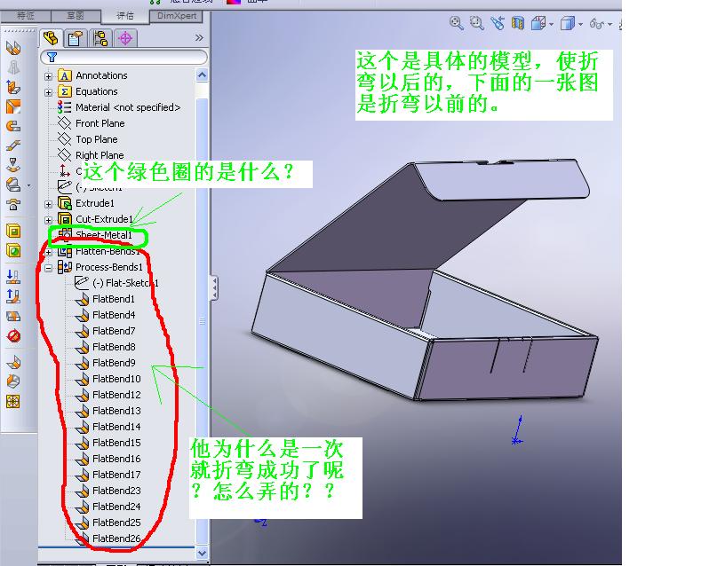

[求助] 图,看不懂,帮忙看看是怎么弄的???
发表于 2009-9-2 07:49:34 | 显示全部楼层 |阅读模式 来自: 中国广东深圳
大家好:" C; ?3 p& q2 x; Q- i- @$ O

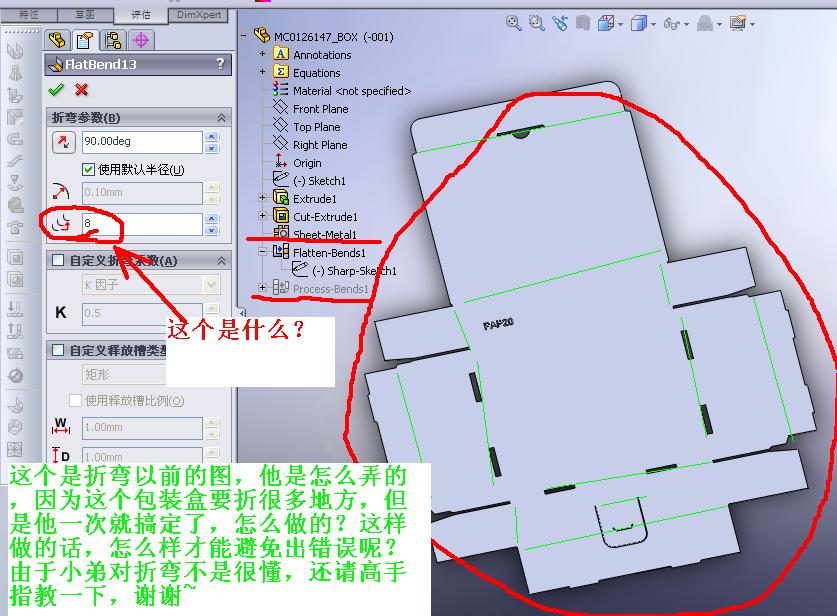

/ H, B0 q1 T4 J" s3 ^6 |             前几天从朋友拿到了一份包装盒的3D图,我想学习 一下,他是怎么画的,结果我看了模型树那里,向重新来一次,但是看不懂她是怎么弄的,图纸就是一个包装纸盒,他用折弯折的,但是我才疏学浅,对这个不懂,所以还请高人帮忙看是怎么弄得,教教小弟,,谢谢~3 }  Y3 _5 Q) _' `5 k

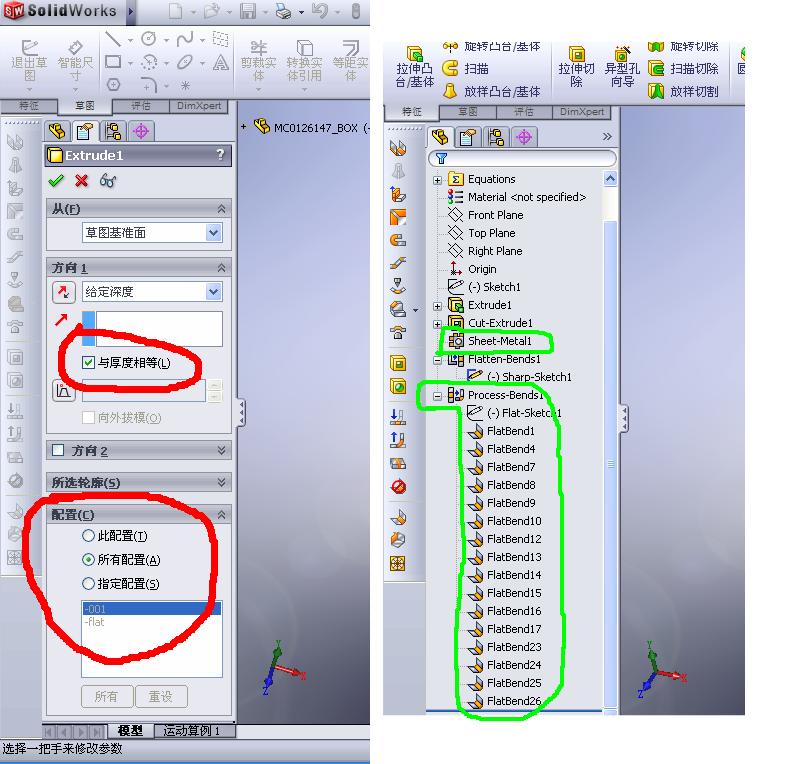

 楼主| 发表于 2009-9-2 07:50:17 | 显示全部楼层 来自: 中国广东深圳
不好意思刚刚忘记添加附件了~! Q3 n( _0 _4 l( ~7 ?
$ e7 W1 Z) R9 O7 O/ c: X
附件图片添加~
发表于 2009-9-2 07:53:40 | 显示全部楼层 来自: 中国广东深圳
你得让大家看到具体的模型样式,光看看特征树,看不出什么来的
 楼主| 发表于 2009-9-2 08:09:19 | 显示全部楼层 来自: 中国广东深圳
应楼上的要求,我把模型图片也贴出来,大家看看~8 T, d6 P" e6 ~" ?  O- V
/ H9 q8 o; M  g& |/ K/ t; ^
. s, j; v$ u9 V# `% ^7 m4 }' K
  b+ u8 k$ G9 Q; l/ a7 {谢谢!~!~!~!~!~!~!

发表于 2009-9-2 08:45:13 | 显示全部楼层 来自: 中国浙江湖州
我觉得很难,在特征树里只用了三步,拉伸,切除,转换成钣金,我可以用钣金做出它,但只用这3步,办不到

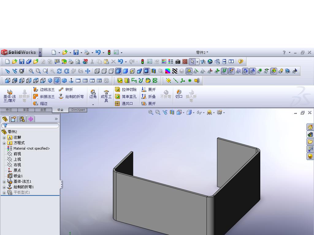

发表于 2009-9-2 09:12:20 | 显示全部楼层 来自: 中国河北沧州
应该是先用钣金做好材料的下料!然后确定好折弯线!再就是统一用折弯命令!
发表于 2009-9-2 09:21:57 | 显示全部楼层 来自: 中国河北沧州
第一
你看一下吧
发表于 2009-9-2 09:23:06 | 显示全部楼层 来自: 中国河北沧州
第二
你看一下哈
发表于 2009-9-2 09:24:10 | 显示全部楼层 来自: 中国河北沧州
第三
再来一张吧

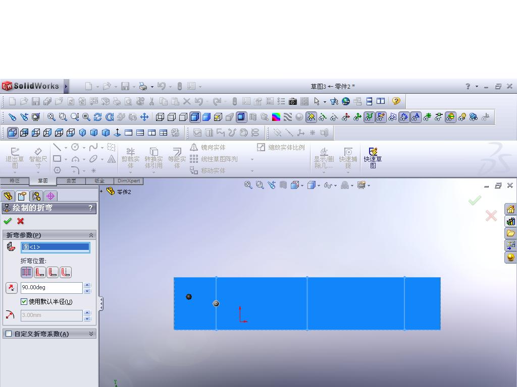

 楼主| 发表于 2009-9-2 09:39:03 | 显示全部楼层 来自: 中国广东深圳
在4# 里面的两张图片上,我有圈两个东西,不知道是什么,有谁帮忙看哈,谢谢~~~5 M! b) S5 R9 q6 V- f" v0 Z
5 G2 c# T5 c3 j3 s1 }; Q  I
' f. ^8 X& c+ k) W7 Gkuotian的图我看了,这个我知道一点点,先用基体法兰建模,在折弯。但是我贴的那个图片上,他是先拉伸切除,以后用了个什么命令,转换成钣金了,再就是他一步折了那么多。。。。。。。。。。。。。。。。

发表于 2009-9-2 15:40:43 | 显示全部楼层 来自: 中国山东青岛
这个应该是懂得工艺的人才能这么给做出来吧,其实特征不难,难就难在怎么作出那个拉伸切除的草图来。
发表于 2009-9-2 16:36:02 | 显示全部楼层 来自: 中国江苏南通
这个有点不懂的地方,我在拉伸之后,没办法直接钣金啊?咋回事,我看他是拉伸切除的,而不是基体法兰切除的,请教达人

发表于 2009-9-2 17:20:00 | 显示全部楼层 来自: 中国广东揭阳
应该是用实体画完再转换为半径的,

发表于 2009-9-2 18:59:44 | 显示全部楼层 来自: 中国上海
参见帮助里面的新增功能中的“将实体零件转换成钣金零件”
发表于 2009-9-2 19:02:50 | 显示全部楼层 来自: 中国浙江宁波
拉伸切除什么用的?
发表于 2009-9-2 19:04:16 | 显示全部楼层 来自: 中国浙江宁波
是不是拉伸切除做出展开图,然后用钣金识别工具转化的?

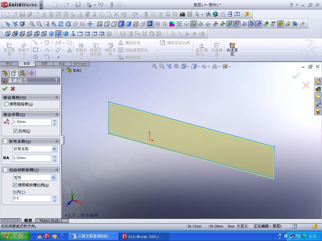

发表于 2009-9-3 09:18:14 | 显示全部楼层 来自: 中国山东青岛
看看这个解是不是你想要的。
发表于 2009-9-3 09:38:06 | 显示全部楼层 来自: 中国广东广州
我建议LZ拖动特征树的控制棒去观察绘制过程。
0 H5 E4 r7 L/ t: f最好放出源文件让大家研究一下

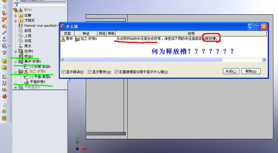

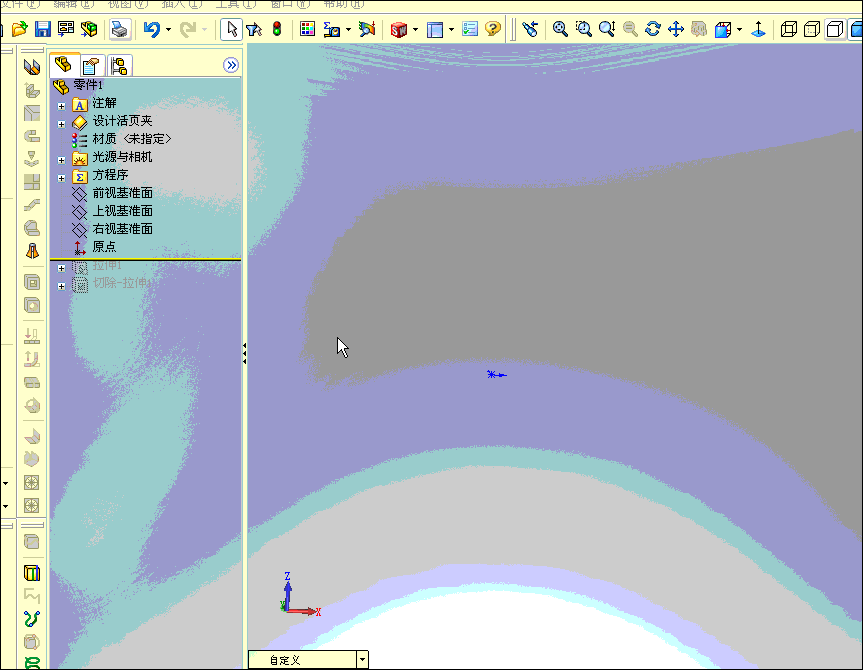

 楼主| 发表于 2009-9-3 09:38:43 | 显示全部楼层 来自: 中国广东深圳
原帖由 junjun1986 于 2009-9-3 09:18 发表 http://www.3dportal.cn/discuz/images/common/back.gif
+ Q  r* Y8 g# l1421577
; ?$ L9 h+ M# ]
- z: X6 X3 s" x! M
" E9 e# ?0 O! Z4 P
: }4 b  @) {, P  j6 V- f) y4 Q2 T; b9 f7 N7 Y
6 k& L& I& \: C) {+ Y) N' N# H
  F9 X6 ]* ]( W6 ]谢谢~~好像是,我照着你的方法做了一下,好像很贴近了~( A) G3 `4 w/ H' J# J; U
但是我在做的时候出现很多错误,最多的是下面图片上所示的~
' i$ ]2 t5 [5 t0 ?这是怎么回事呢??????????
