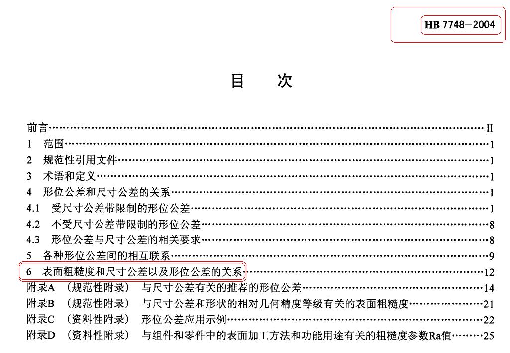

发表于 2009-9-10 11:38:35 | 显示全部楼层 来自: 中国山东
HB 7748-2004《|尺寸公差、形位公差和表面粗糙度的相互关系及其选用要求》2 A$ o& O4 U6 y1 f* E
# J, p5 w2 @4 i! u
http://www.3dportal.cn/discuz/viewthread.php?tid=340055&highlight=7748) @) V- n7 a5 i( v
/ L2 p. a! ]3 j. }
+ S( M) }9 H, e" F& y1 ~" P
天际孤帆 + 3 引经据典。
