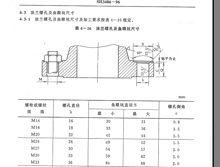

关于SH3406-96标准
" D) w2 X1 v% z6 O8 p: q! m/ F& ~& v2 n我看了下标准上面的图纸标注:Q的位置是“鱼眼孔底部”到法兰最下面凸台的位置! ]! `4 N) \; H& L/ V6 M
我现在想请教的问题是:1、如果法兰不需要加工“鱼眼孔”,那么总的分厚就是Q?1 D* b3 r; J& x. m$ J% B" {
                      2、如果法兰加工“鱼眼孔”,那么分厚就应该是Q+“鱼眼孔”深度?
2 Q: T7 M6 o( G5 ^" Q8 i  {" P* @                      3、还有一点,就是鱼眼孔到底用处是什么?放垫片?还是放垫片和螺帽?
. U) O0 Y9 @5 a' R) L" y
- O6 ^+ C8 j) W9 rQ的位置 如图所示:
! g" H7 y% Z+ u+ s. S. q3 O9 N. N9 \, B

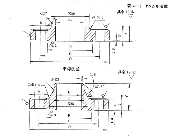

鱼眼坑的目的就是提供一个螺母的比较平整的支承面,前提是法兰背面不加工的,直接是锻造或铸造的表面。要求锪孔之后保证尺寸Q的要求,总厚度是应该加上锪孔深度。一般法兰都是直接背面进行机加工的,注意表4-16的最下面“背面加工的法兰不锪平”,锪平和背面加工是同样效果的,要保证的尺寸是同样的尺寸Q。

鱼眼孔主要是对螺栓支承面而言的,如支承面鱼眼需要机加工,就不用鱼眼孔了,现在一般就都不锪孔(鱼眼孔),保证Q值就行了。
