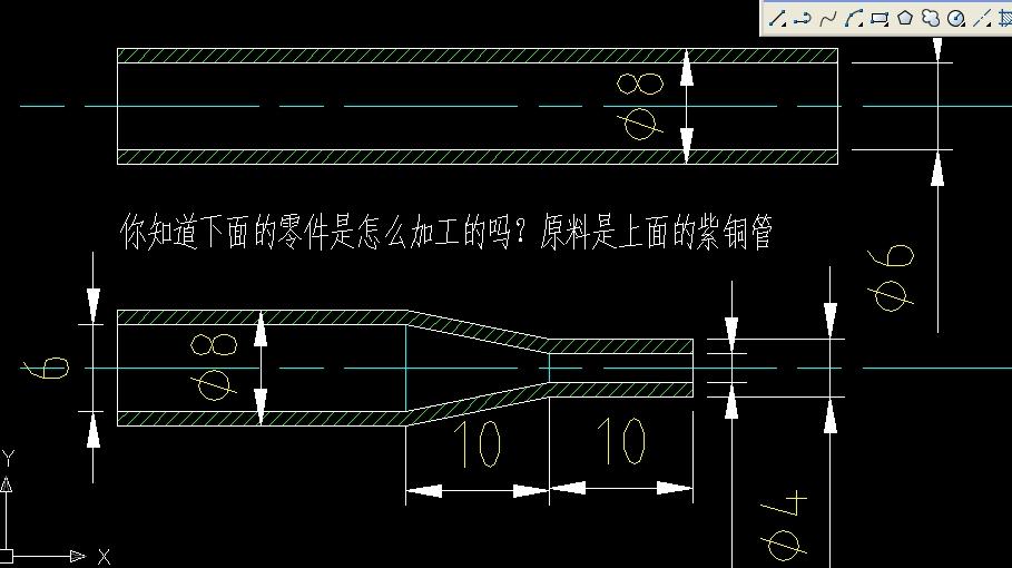

如题,图中零件怎么加工出来?. m) v8 F+ l4 `- b+ X$ Z$ ^

紧缩拉伸工艺,但铜管要办软态的.
发表于 2009-9-2 10:00:54 | 显示全部楼层 来自: 中国湖南长沙
冷冲压!" @) V4 [; \8 ]
   我们公司刚好有这类的加工!
发表于 2009-9-2 10:07:35 | 显示全部楼层 来自: 中国安徽滁州
使用工装,进行冷冲压加工,应该可以。

发表于 2009-9-25 19:34:29 | 显示全部楼层 来自: 中国浙江温州
可以放在仪表车床上滚出来
发表于 2009-9-28 13:11:47 | 显示全部楼层 来自: 中国内蒙古鄂尔多斯
锻造也可以吧
发表于 2009-9-29 14:43:03 | 显示全部楼层 来自: 越南
看批量大小了,单件手工业可以,常用的还可以用压模,批量大就可以用冲床和压力机
发表于 2010-4-16 13:17:23 | 显示全部楼层 来自: 中国湖南长沙
上面的紫铜管在拉伸的过程中停下就是下面的样子
