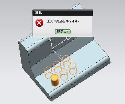

[已解决] 阵列时“工作体完全在目标体外”如何解决
发表于 2009-9-2 09:43:17 | 显示全部楼层 |阅读模式 来自: 中国辽宁沈阳
RT
; L" t5 }2 C$ S2 F! X7 |- w阵列时“工作体完全在目标体外”如何解决1 b" s: X6 o2 b; ?2 p) T
5 {# z2 r/ y0 v" g- K- |# m  Q1 H# ?[ 本帖最后由 leftwall 于 2009-9-2 11:29 编辑 ]
发表于 2009-9-2 10:00:47 | 显示全部楼层 来自: 中国山东济南
由于特征操作中的“实例操作”之阵列默认求和,当单个的特征阵列时如果本身没有重合的的地方,就会出现你图上的报警,你可以在阵列之前先于底板求和,再阵列就不会有问题;其次,如果你非要单个的阵列,请用标准菜单中的“变换”中的“阵列”,那个可以。
beyond2009 + 3 应助
 楼主| 发表于 2009-9-2 11:28:41 | 显示全部楼层 来自: 中国辽宁沈阳
多谢
