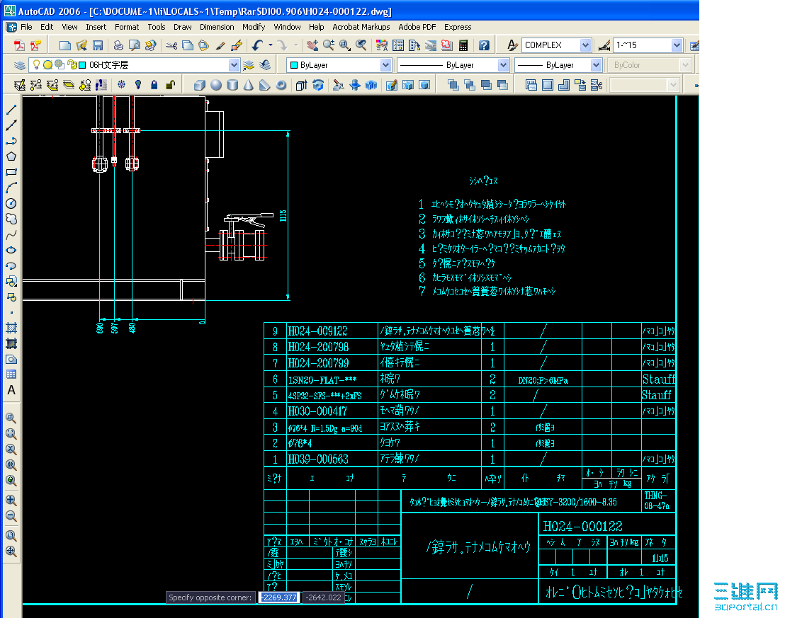

发表于 2009-9-4 09:35:17 | 显示全部楼层 来自: 澳大利亚
很好,非常实用的东西.不过...............打开后显示的是日文??????????

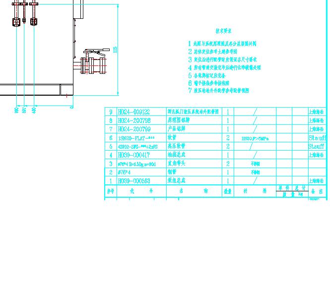

发表于 2009-9-4 10:05:18 | 显示全部楼层 来自: 中国辽宁本溪
是中文的。2 N6 J3 g6 Q3 C! t& q! g) H
见贴图。
9619 + 3 谢谢贴图
发表于 2009-9-4 10:38:25 | 显示全部楼层 来自: 澳大利亚
原帖由 bohaiyan 于 2009-9-4 10:05 发表 http://www.3dportal.cn/discuz/images/common/back.gif
7 z* A$ d' k8 r是中文的。
5 D' H, R8 e& y见贴图。
( o. S( I0 C( u! |' Y" W9 w9 X  Z) e! m. ~; }" G# g
楼上,难道俺的设置有问题?我的是英文版的Autocad 2006:(5 p" A, x& u. u: }+ o3 m
不明白了???高手给指点一下!
发表于 2009-9-4 14:12:47 | 显示全部楼层 来自: 美国
17# 你打开时设置字体为gbcbig.shx 后再打开时就没有问题了! |' q5 `7 V' a% z2 m
