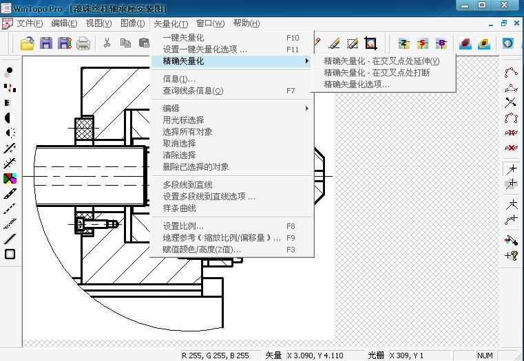

用Vect Application软件试试看,将JPG格式的图片转为DXF格式,再用CAD打开后进行编辑。

正常情况是不行,但是如果原文件时CAD的情况,是可以的,如果不是的话,有软件可以将其矢量化,转成CAD也是可行的,大事效果可能不大好

因为JPEG图像为栅格图像,而CAD图为矢量图,因此要转换基本上是比较困难,但我给大家奉上一款软件,可以转,但效果不是太好。0 e( W8 o3 R- ~( A. P
转换出来的格式为DXF文件。

jpg图片转cad dxf格式小工具APhotoV197-YFCR4 I  J7 ^8 z$ P- q: n- u0 b
) E; V) r% N' r9 A! T: k8 A: o5 `http://www.3dportal.cn/discuz/viewthread.php?tid=794702$ M) S4 G  R, [& ]
3 Q) W% F5 Q- h) ^0 F1 U
试一试这个

把jpg转换成矢量图,然后再转成cad能够识别的格式应该就可以  。 转矢量图用coreldraw或者AI ,应该都可以  我的这两个软件 在重装系统时没了 就没装了  所以还是楼主自己去试试

可以转,可用AI软件将矢量图转成位图,然后通过AI里面技术绘图命令将需要的线进行描图,然后再隔离出来,再另存为CAD可以打开的格式,基本就解决问题了!
1 o6 r; W1 s  g9 E, o不过本人在使用过程中的感觉,转出来的效果并不理想,只能供参考,不能用于精度要求很高的资料!
