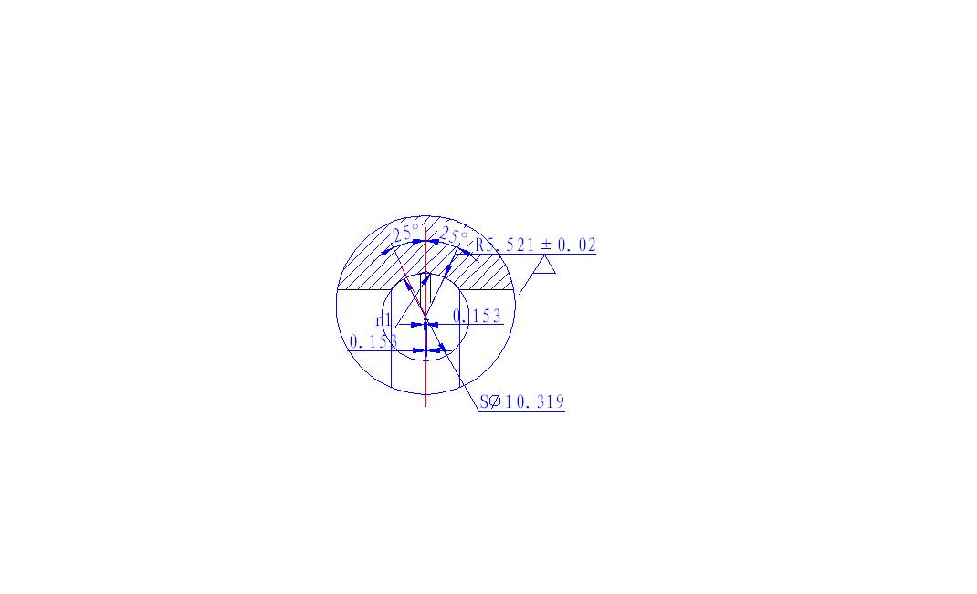

发表于 2009-9-2 20:43:58 | 显示全部楼层 来自: 中国上海
2#和3#介绍已经很详细了,我就贴2张图吧,这样比较直观些。

发表于 2009-9-4 10:59:33 | 显示全部楼层 来自: 中国河南安阳
上面的贴图是三点接触球的,有几点接触肯定有几个独立的r沟,四点接触式的多用于回转支撑,用于承受轴向、径向、倾覆力矩的联合作用,调整各点的接触角就可以调整承受各种负荷的能力

发表于 2009-9-4 14:09:28 | 显示全部楼层 来自: 中国上海
原帖由 lycraindrop 于 2009-9-4 10:59 发表 http://www.3dportal.cn/discuz/images/common/back.gif
* L- i3 @+ F# L5 q8 _8 @上面的贴图是三点接触球的,有几点接触肯定有几个独立的r沟,四点接触式的多用于回转支撑,用于承受轴向、径向、倾覆力矩的联合作用,调整各点的接触角就可以调整承受各种负荷的能力
* v2 a$ O! \/ z9 K
$ i' |& `7 l3 Q* ^这两张贴图肯定是四点接触球轴承,外圈的沟是桃形的,钢珠与沟道接触是2个点,内圈是2个分离的沟,采用分离沟的目的是为了便于装配。

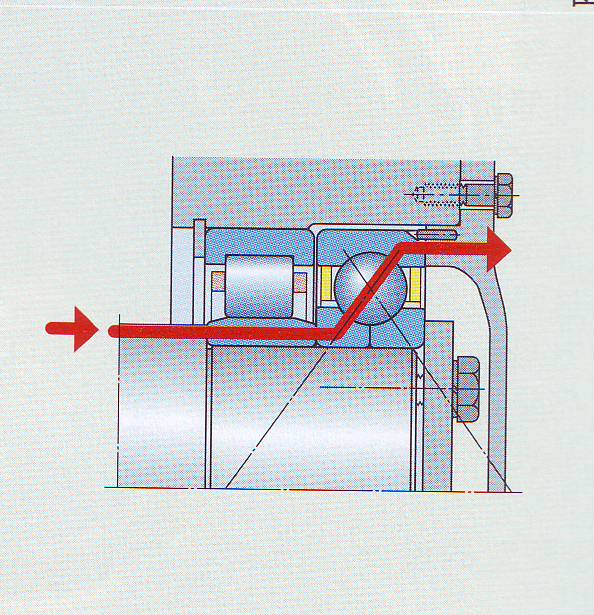

发表于 2009-11-30 13:59:41 | 显示全部楼层 来自: 中国上海
[quote]原帖由 leozh522 于 2009-11-30 09:55 发表 http://www.3dportal.cn/discuz/images/common/back.gif
6 V5 c' u' b$ {& A. ]四点接触轴承,设计上是四点接触,实际工作中是两点接触。既然是两点接触,而且是角接触,那么,即使是承受轴向负荷,也会转化有径向分量。% c3 H( G# a/ `% k4 ]/ ^
4 [+ b* {- z( J3 @* V$ ]$ l# t6 h) f我不明白10楼所说的,轴承外径和轴承座为何是间隙配合?如果是间隙配合 ... [/quote
' Q8 M7 J: Y7 `7 o0 z0 F5 A. E; l2 O2 i! B0 }1 C* C
; X( W1 B  r* A4 E. U单个轴承配置时,外圈肯定不能太松。一般四点球与圆柱滚子或其他轴承联合使用,径向载荷由圆柱滚子承受,四点球只承受轴向载荷,其外圈不接触。如SKF的图片。3 w2 t( v6 O. F* o$ ]  Z, u
