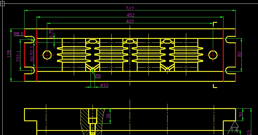

发表于 2009-9-5 09:45:50 | 显示全部楼层 来自: 中国广东广州
发张塑胶模具给你参考
mr.lee + 3 应助

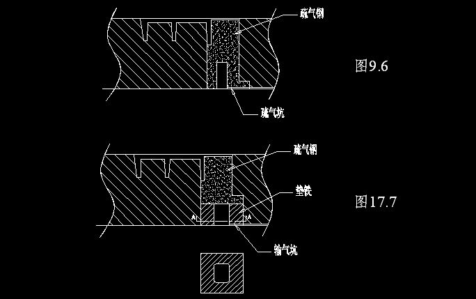

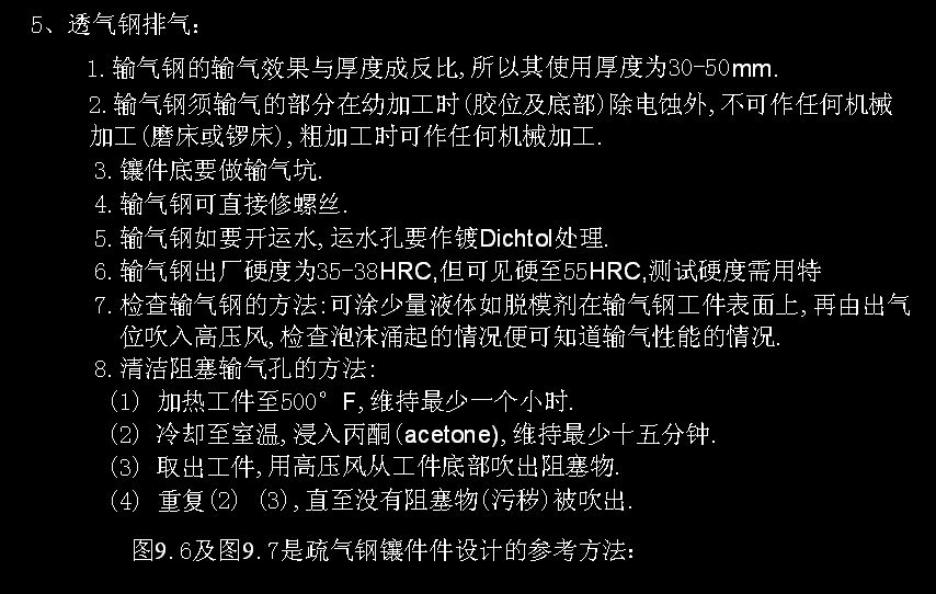

发表于 2009-9-5 12:07:22 | 显示全部楼层 来自: 中国广东佛山
可在排气孔位加一镶件,快换式的,一旦堵塞可以快速更换。或是加以镶件,上面有许多微孔,孔要小与材料张力上线。
