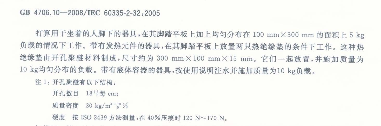

在GB4706.10-2008中,对热绝缘垫有如下要求:3 p6 e0 @- A/ \1 J  t, {1 D
% e( ?3 V+ b$ ?3 `% R/ y, ]
' }& H4 u! _7 ^( m/ W1 C. P
) ^/ g4 W; j; F! Z6 q) l请教市场上什么东西满足这种聚醚材料要求?9 k" V) S6 z2 C# P
谢谢!

从网上了解的信息看,大概是 硬质聚氨酯泡沫。
" b" @3 f- J+ {5 Y/ t
2 L  g& X1 m" s: l! Q$ k- I不知道哪位朋友可以给点建议~~~~
