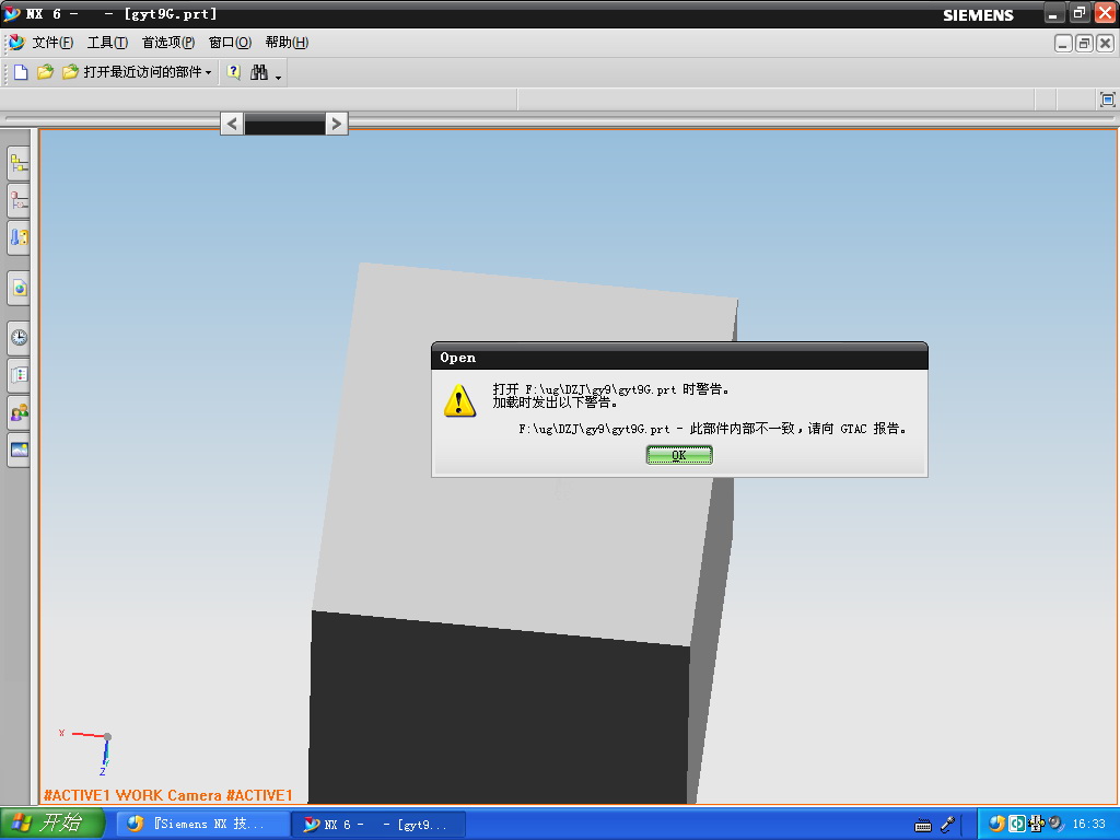

花了不少时间画铸件工艺图(三维),准备导出parasolid格式文件做凝固模拟时选不中实体,打开文件时出现下图所示错误信息,请高手指教。

可以试下导出stp
发表于 2009-9-3 12:43:07 | 显示全部楼层 来自: 中国广东深圳
试下去除参数.
发表于 2009-9-3 13:52:54 | 显示全部楼层 来自: 中国山东青岛
去除参数就好了
发表于 2009-9-4 16:18:28 | 显示全部楼层 来自: 中国广西柳州
这个问题很复杂,我一直都没有搞懂.以前我遇到这个问题大多数都是在装配由CATIA转换过来的部件时出现的.总是提示部件存在内部矛盾,请向GTAC报告.产生的原因我一直搞不清楚,个人认为是CATIA的设计过程和UG的兼容不够好引起的.
* x! U" D. t  U, R8 [! D至于解决的方法我倒是有一个,不过是针对CATIA过来的部件的,不知道对你的问题行不行.就是用UG单独打开出错的部件,开启装配功能,把该部件转换成一个装配部件,然后保存.之后再用刚刚保存出来的部件进行其他的工作就好了.我也不知道能不能帮到你.
