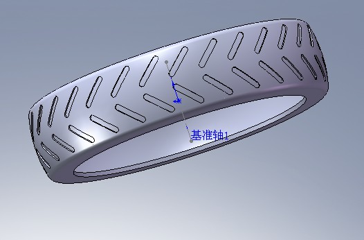

发表于 2009-9-3 14:31:33 | 显示全部楼层 来自: 中国江苏南通
将就着做了一个,没什么美感
将就着做了一个,没什么美感,不过体现了下思路. N/ n& z; a- L+ }
至于拉伸的,只要将等距面,反方向一下,然后使用拉伸,而不是拉伸切除% Z. J' f, U# i' D" D
