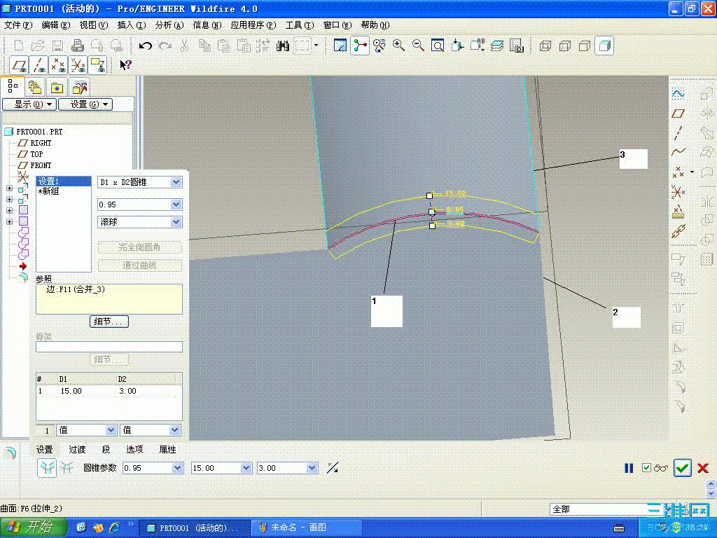

兄弟碰到个难题,用曲面做图的时候有三条楞需要分别倒圆角,但是不知道应该怎么倒出来,把图片及PRT文件都发上来,请帮忙指点一下。

就是附近中的那三条棱分别倒圆角,怎么才能倒出来?
发表于 2009-9-2 20:39:03 | 显示全部楼层 来自: 中国江苏徐州
用终止于参照做

你的是用曲面做的,不是实体倒园好像不行。
发表于 2009-9-3 11:37:23 | 显示全部楼层 来自: 中国江苏苏州
方法一:把左边破的补起来,再倒,再切掉
% Z  F, {! N. g, l0 m方法二:倒圆角里用终止于参照做: s4 Y% B3 s* ?, d' ?
方法三:切掉想倒多大的圆角大小(大约),再用边界面接起来
! w  w$ Q9 q; k/ N* ]2 h以上为我的参考意见。

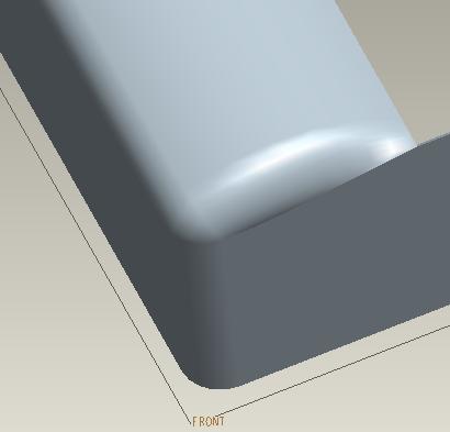

发表于 2009-9-5 13:08:23 | 显示全部楼层 来自: 中国浙江温州
不知楼主是不是想创建出这样的效果,否则要用曲面来做的,

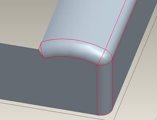

发表于 2009-9-6 11:26:24 | 显示全部楼层 来自: 中国浙江温州
原帖由 sdlgl83 于 2009-9-6 10:50 发表 http://www.3dportal.cn/discuz/images/common/back.gif. N0 V$ p1 D/ T
这个效果是怎么做出来的?用曲面又怎么做呢?既然做出来了,就发上来大家看看嘛
9 o" M. u8 |5 P: ?& N3 D
就是楼上所说的"终止于参照"啊
% t) I' @  E, H6 k; H5 w: o好吧,这里有一边是用圆角的"终止于参照"所做,另一边是用曲面做的,就是不知道楼主是不是想要这种效果!
a.prt.rar
190.48 KB, 下载次数: 41
发表于 2009-9-6 17:11:06 | 显示全部楼层 来自: 中国重庆
有限制点的曲面倒角
