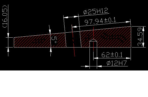

现在我单位有一批带角度的斜板零件需要加工,且角度各不相同,要求准确加工出Φ25H12孔,且要保证其与底面Φ12H7孔相互位置关系,请问用何种工艺手段或使用工装?

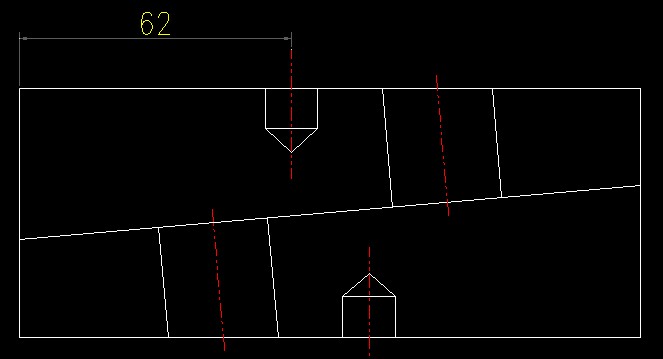

能否打个工艺孔
能否在零件上打个工艺孔~ 工艺孔垂直打在这个试图的截面上?

两个孔没有位置关系,可以做两个夹具分别打出

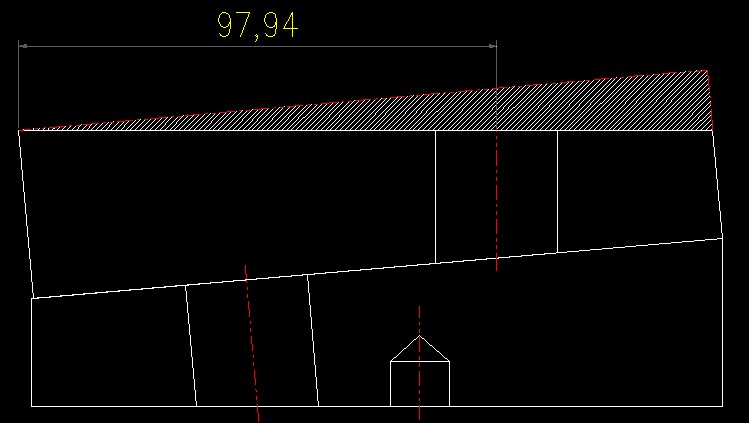

发表于 2009-9-3 09:37:09 | 显示全部楼层 来自: 中国北京
第一次加工去掉阴影部分用盘刀,换刀钻直径25的孔或换机床。0 @* t$ M, R6 O0 M
第二次加工换刀加工钻12的孔,或换机床。

发表于 2009-9-3 10:13:16 | 显示全部楼层 来自: 中国上海
做个5度的工装垫块将斜板垫起,用压板压紧,钻铰销孔。

发表于 2009-9-3 15:02:09 | 显示全部楼层 来自: 中国浙江宁波
数量多的话,可以相互垫平加工孔,钻头的入口表面垂直就行。

 楼主| 发表于 2009-9-3 20:34:39 | 显示全部楼层 来自: 中国湖北宜昌
回复 4# machangqin 的帖子
大家可能想的太过简单了,还是我没说清楚?关键是如何测量97.94±0.1这个尺寸,右标注只是一条尖线,随便去下毛刺后就不准了,再想想吧!

 楼主| 发表于 2009-9-3 20:37:04 | 显示全部楼层 来自: 中国湖北宜昌
原帖由 扫街 于 2009-9-3 10:23 发表 http://www.3dportal.cn/discuz/images/common/back.gif
# D, w/ J; O  d. x1 r7 Q两孔有什么位置关系
  q6 `+ c1 ]4 Q" `& ?( ~
见图纸啊!

 楼主| 发表于 2009-9-4 21:13:36 | 显示全部楼层 来自: 中国湖北宜昌
原帖由 lobont 于 2009-9-3 17:22 发表 http://www.3dportal.cn/discuz/images/common/back.gif9 [( K, z% A& m- x
# v; x) J1 C+ V: O( d* |( L
! t& R( E7 L  t4 S6 v* z
或者在镗床上装的时候偏5度,压板压住镗孔
' D+ j6 {+ s* a5 F) M加工斜面和φ12的孔很简单,主要是加工时不好测量φ25孔的定位,我们多次加工,废品率较高,加工好后,到可以想办法测量,如果采用工装夹具又不是很划算,所以不是很好办!
发表于 2009-9-4 22:31:35 | 显示全部楼层 来自: 中国湖北十堰

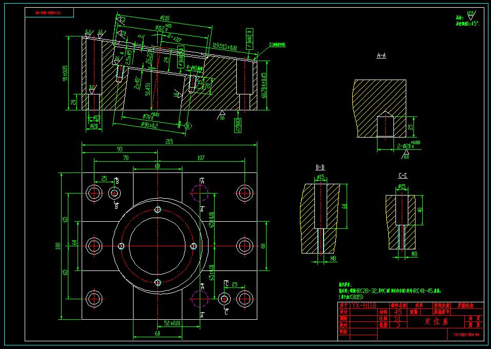

楼主看我以前改造机床时的一个关键零件图 ,我的位置度比你的高多了。并且一次加工三件活的孔位置度差距在0.01之间。
5 l* M$ N  n( r2 `- ]7 e1 a( s! T" c# l1 g3 D
可以在侧面镗工艺孔,然后把横向和纵向尺寸过渡一下。在没有加工中心等高精度设备的情况下,这个办法是可行的。
xl.zhuo + 3 应助
发表于 2009-9-4 22:36:26 | 显示全部楼层 来自: 中国湖北十堰
这个是加工羊角(汽车转向节)的定位座。我们有两条自动线共80个随夹上都需要这类斜面零件。自动线是70年代的产物。那个原装图纸上就是在侧面有工艺孔。否则没法干。

发表于 2009-9-6 19:32:44 | 显示全部楼层 来自: 中国四川资阳
要保证97.94±0.1必需得做个钻工装,以侧边面与角度来保证孔位,下面那个孔好说,钳工师傅画线就能找出孔位了,摇坐标也可以
发表于 2009-9-7 15:25:54 | 显示全部楼层 来自: 中国江苏常州
先加工12H7孔,然后加工斜面和其他面
& A4 }8 q6 p* H4 f1 o, y) t, L+ k最后加工25H12孔。
