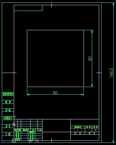

题目要求,图中文字,标注,图框等符合国家标准。
9 _7 ^% V8 u9 @0 z- _4 h% p6 T0 W) w/ l- `: m
1、机械制图上,要求绘制图框,最小的是A4纸的图框。
9 H+ B% V( [2 [/ i, s4 Z那如果图很小,又不能用放大,要求画图框,那图框应该画多大的呢?
2 b% n  m9 w4 b2、图框里的标题栏是不是严格按照制图标准绘制。标题栏栏宽栏高画多大呀。$ g$ y' h. ^+ W2 U" I9 D1 ?7 |
; Q, b( }: N3 _8 h4 O% o我的图形界限是297,210 ,可图最大尺寸60,图小图框是不是任意画啊。

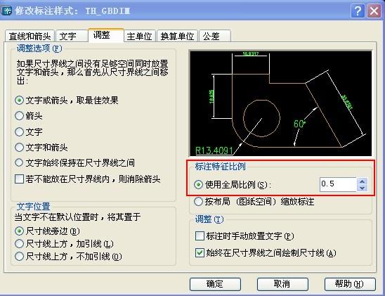

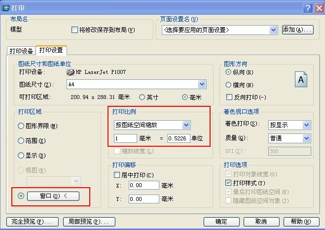

发表于 2009-9-2 21:40:03 | 显示全部楼层 来自: 中国上海
可以缩小图框(附图1),打印时把图形连同图框一起放大到297×210打印(即在打印设置里,点窗口选择图框范围,并采用按图纸空间缩放,附图2),在格式→标注样式→修改对话框的调整标签下修改全局比例因子,图框缩小几倍,比例因子就几分之一,比如,图框缩小2倍(打印出来是2:1的效果),全局比例因子就改为0.5(附图3)。

 楼主| 发表于 2009-9-3 11:50:50 | 显示全部楼层 来自: 中国云南曲靖
非常谢谢各位+ @1 o% ?, p5 ~: J( ]' S
' V- O! {; X" h继续问8 n; [. i+ E  R9 a: R/ l4 K
全局比例改成0.5,那标注不是会变小?7 l: c+ i7 \, ^, ?4 S. y/ U
是不是就要改文字箭头高度大小改大一倍?
+ f: [; W3 C. l) E2 l' _: ~2 X9 `1 U' k
我标注的时,如果图大,标注的字小,我就把全局比例改大,是不是这样是错误的做法?

发表于 2009-9-3 12:17:41 | 显示全部楼层 来自: 中国上海
原帖由 yrbing 于 2009-9-3 11:50 发表 http://www.3dportal.cn/discuz/images/common/back.gif4 k4 p9 Q0 K  I# s, M
非常谢谢各位
/ @  g0 [- k. E' j
; C1 |$ Y% N9 S; W, t6 z) O1 z* S继续问( H: u+ F6 J% A9 }
全局比例改成0.5,那标注不是会变小?
* {# A1 O/ I0 i, M2 {# L是不是就要改文字箭头高度大小改大一倍?" C* M+ d/ t0 N( D: E1 H- G6 C
7 t" x" |" Z: p0 ^, {3 S
& {( I. V4 Y# H6 e" G( n
1 I6 F/ d/ G! ?! P
( e2 p2 |, I* m  X
9 [4 `1 e! ?! t文字和箭头的大小确实被缩小了,在电脑里由于图框也被缩小,所以感觉不到文字被缩小;打印时,由于图形和图框被放大到A4尺寸,文字跟着也被放大了,所以打印出来文字还是原来你需要的尺寸。
