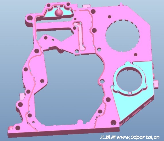

请教一下,看一个产品,主要看哪些参数来选择铝压铸机吨位?

我们主要看成型体的表面积的大小来确定成型吨位的参考值。

发表于 2010-6-21 22:51:46 | 显示全部楼层 来自: 中国上海
本帖最后由 rivatnt 于 2010-6-21 22:52 编辑 2 t+ P$ k. W% D$ A) y
6 w! J( r2 x. A* x. r感谢楼上两位的解答!学习了。另外提一个问题,投影面中若有孔,是否要将孔的面积去除?
' d, S: k+ i8 J& l! S3 v' d( K谢谢!
发表于 2010-6-22 07:51:37 | 显示全部楼层 来自: 中国广东肇庆
: |8 W0 O) Z: \( O7 v; T" s
感谢楼上两位的解答!学习了。另外提一个问题,投影面中若有孔,是否要将孔的面积去除?( w+ B6 Z; R% [
谢谢!
0 I: H, O3 E( d' s  J1 h1 q9 v2 Xrivatnt 发表于 2010-6-21 22:51 http://www.3dportal.cn/discuz/images/common/back.gif
. K  v, R- a$ C3 t3 v5 |0 v2 N, p看情况而定,一般大模是不能除去孔面积的
