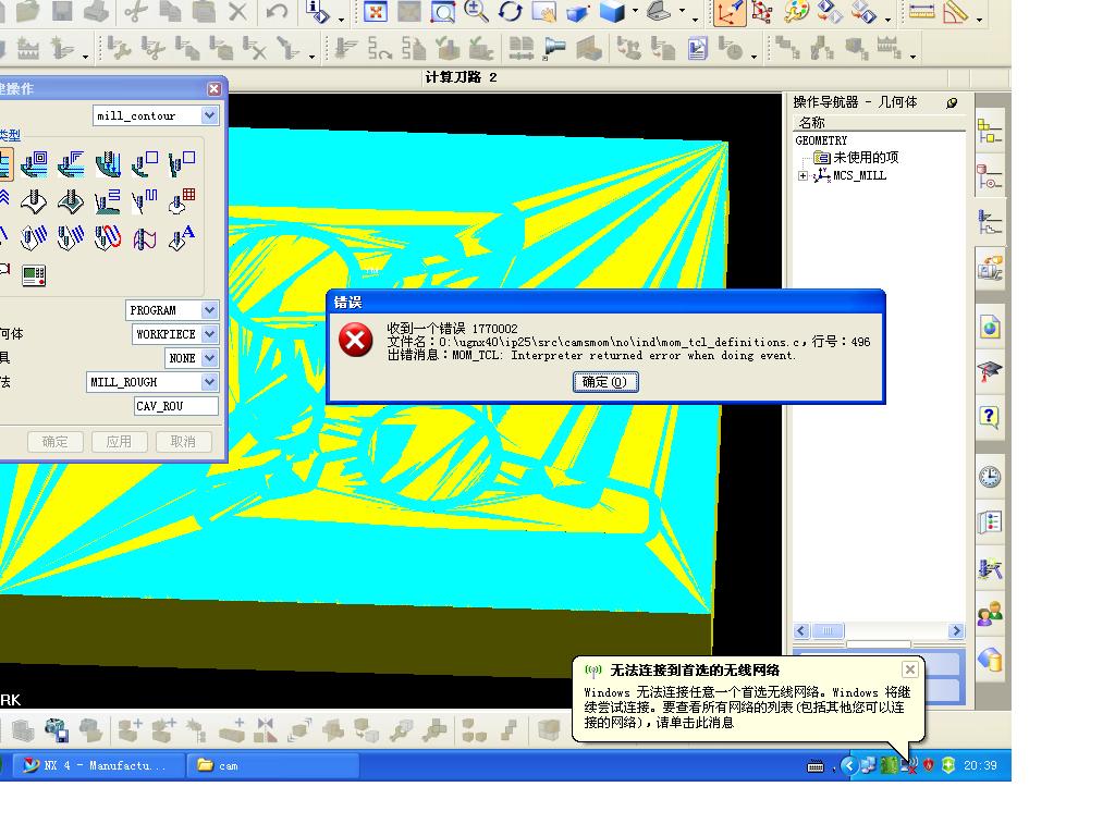

  z' I, f6 L3 Z  m. ]3 L9 i在刀轨生成过程中出现下面图,提示错误,不知道为什么,谁给解决下,我用的是NX4
这个是在过程中出现的错误
这个是在过程中出现的错误

图片大模糊了,看不清楚,都不知有没生出来。。上PRT啊,帮你看看

我也出现过,我觉得可能是精加工刀路太密了,计算量太大的原因。

我也经常遇到啊 有时候是说内存冲突 。后来把加工参数改一下就没有了

是啊,,都看不到你图片是什么来的,怎帮你啊^^...................& K$ s  ]. J0 t2 U1 s% B

你的加工参数和你的后处理有问题不搭配.
发表于 2009-9-29 21:01:12 | 显示全部楼层 来自: 中国内蒙古包头
我也出现过同样问题,是在粗加工时出现的,可以后处理,处理的程序也可以用。或者改成英文,就不会报警了
