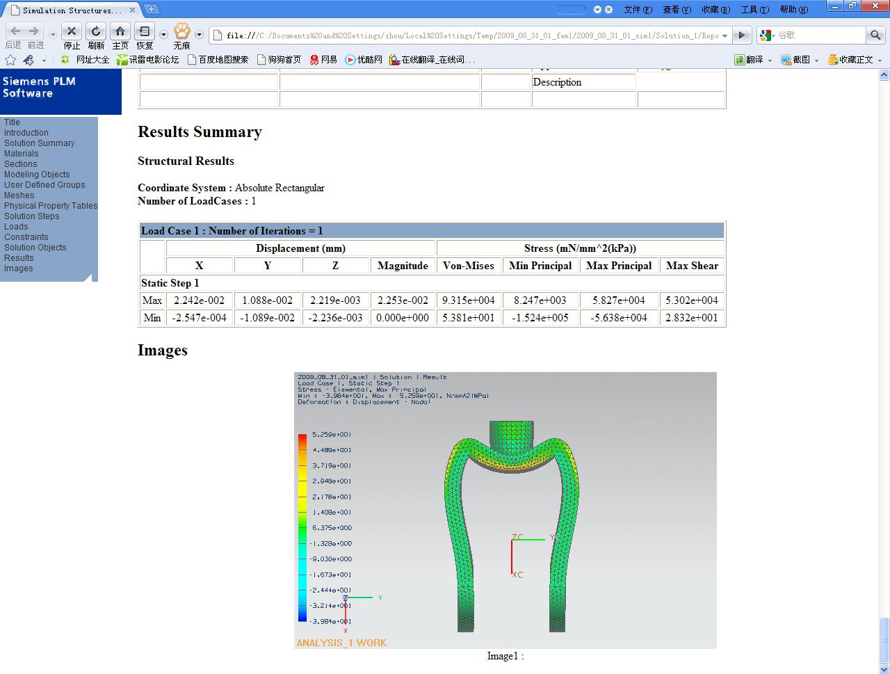

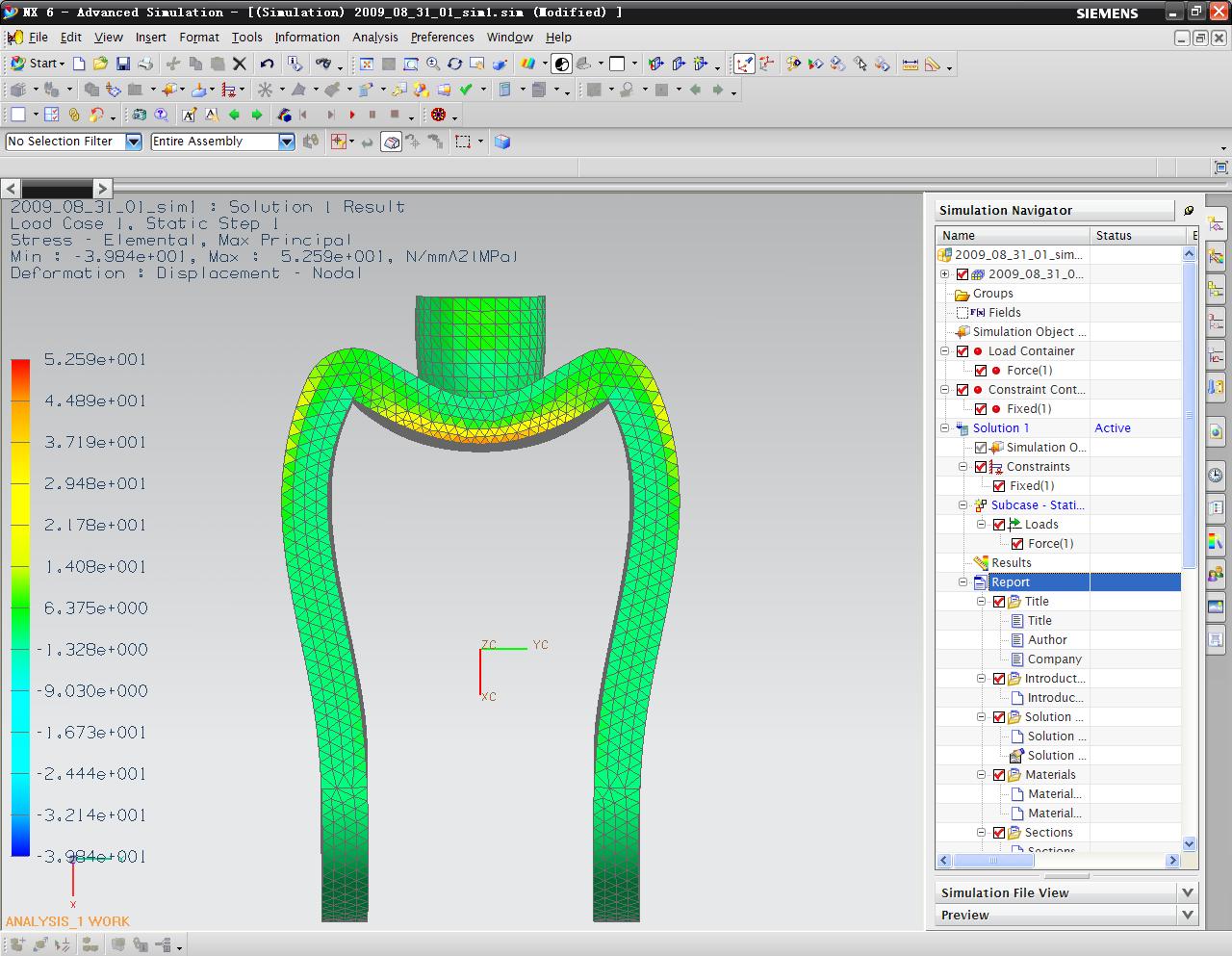

用NX Nastran分析得到结果,从云图上看到的数值和报告得出的数值有差别?为什么?
7 C! Q) |' X9 b8 y比如比较Max Principal。如果是单件零件,这个数值的差别,还可以接受。4 o5 I# Y4 M2 |$ Y5 f/ o
如果做装配体文件的分析,云图上显示的值与报告中的值就差太多了。) Y6 \) Y( E& |5 w6 b" A' N
是哪里搞错了。。。。

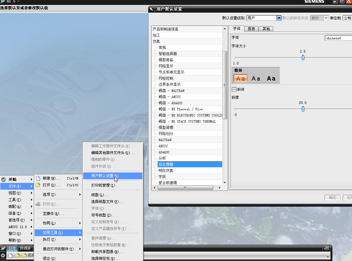

你云图上显示的是节点的应力,报告中给出的可能是单元的应力,他们之间会有差别,你可以把云图切换到单元应力看看;至于第二个问题,你可以先按下图设置(字体设置为CHINESEF),如果还不能正常显示,那就和你的IE有冲突,改变IE试试。

% [7 G7 i' ?  x; l更改字体,解决了其中一问题,屏幕云图左上角中文字体正常了,
/ o( n# U3 c: K$ S! Q但出报告仍然乱码。微软IE 、  360IE  、火狐都试了, 不行。
: y7 v8 _; W. i# I
8 u+ W0 e" {- n6 \0 D; W7 S第一个问题:翻查导航器中所有应力值,在屏幕上显示的“云图应力值”,没有一个能与报告中的, \' w# ^; S$ {* [
max principal  对的上。
