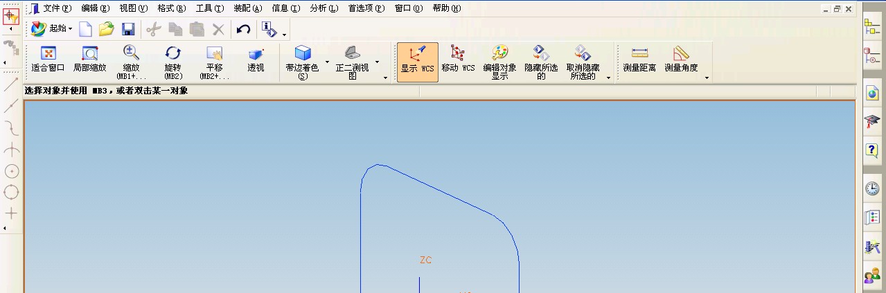

4 l/ q5 u' j( Z. M9 _8 X如图,由于失误,右边的资源条被拖到最上面,这样左边的工具条也上去了,怎么弄也下不来,其实没什么,但就是感觉不好,5 R- r8 _! r' l  O& W
在【工具】-【自定义】-【布局】里我试着改窗口融合优先级,但改不了,郁闷,
4 K+ g* [' f+ ~' ]' c* c) C更郁闷重装了一遍ug还是这样,. i& r4 y2 Y/ ~% ~$ R
请各位老大指教
9 g  Z9 x9 o5 A+ G6 b5 D0 B5 N' {+ x

更改下角色看看,我也没碰到过这种情况,如果不行的话,将这个文件夹下的内容*.mtx文件删除,C:\Documents and Settings\Administrator\Local Settings\Application Data\Unigraphics Solutions,(文件夹内的*.mtx文件是记录界面和操作设置的),即便你重新装UG,这个文件也存在,所以你换不了界面。(注意,清空前请备份,以防万一)
3 G/ B4 c6 K* m+ ?4 t2 e1 c6 V  W8 [$ E' w  |3 O) K
另:如果看不见C:\Documents and Settings\Administrator\Local Settings\Application Data\Unigraphics Solutions文件夹,那是隐藏了,在文件夹选项里改为显示。

果然,找到那个文件夹了,把 .MTX剪切出来,里边有个history快捷方式,启动一下,就好了,谢谢
