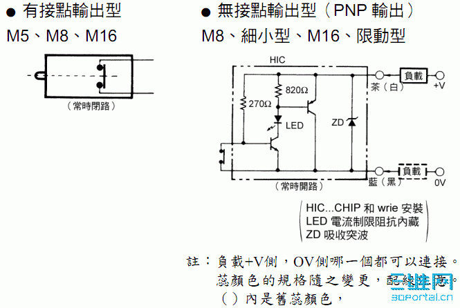

OMRON的D5A型高精度变位开关,它的输出分 有接点输出 和 无接点输出,它们有什么区别?

* e* b/ w; }3 Y3 H. E: R通常在使用时,这两种类型的能不能互换呢?

相对来说,有接点输出比无接点输出带负载的能力要强得多;无接点输出比有接点输出的反应要快得多。至于能否互换,这要看你输出所带负载的要求,不能一概而论。这在产品的说明书中应该有说明。

具体情况具体分析,无接点输出型可控制的电压类型有限,而有接点输出的,交直流皆可,而且最高电压一般在220V左右,但受机械寿命限制。而无接点输出型寿命比较长。

: U6 N% @* }* f9 u/ p* i有触电型就是继电器输出,可带直流和交流负载,但是触电是机械触电的原因,对开关频率,使用寿命都有要求。
: b  b4 B2 v2 o( J无触点型就是晶体管输出,智能带直流负载,负载有最高限制,但开关频率,使用寿命良好。, z1 L! U/ _4 t
& u1 v( E% {" K9 |6 U* P: ^4 {: `4 q就看你用在哪里了。
