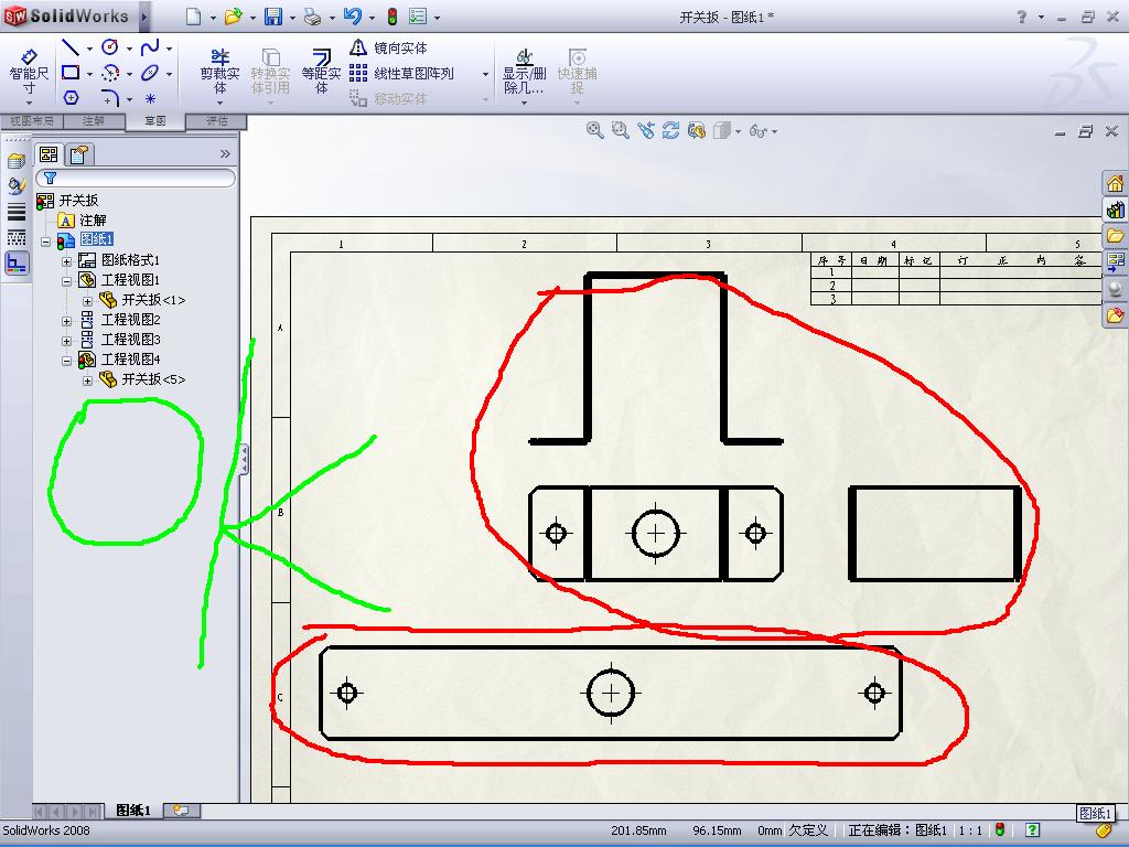

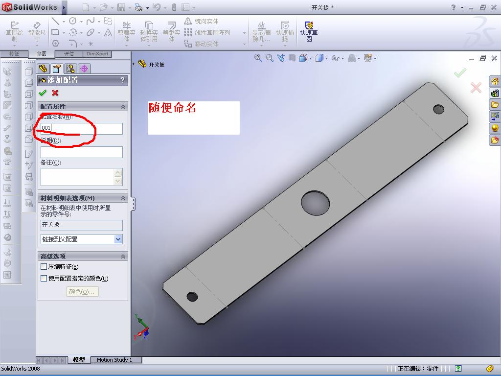

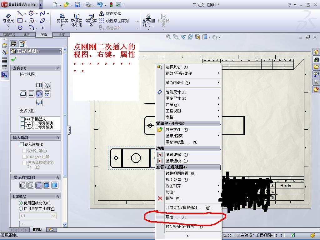

# ~; p$ K- V' p' E( t, o8 S( S  ~8 ^( Y: {! g0 t, B6 f

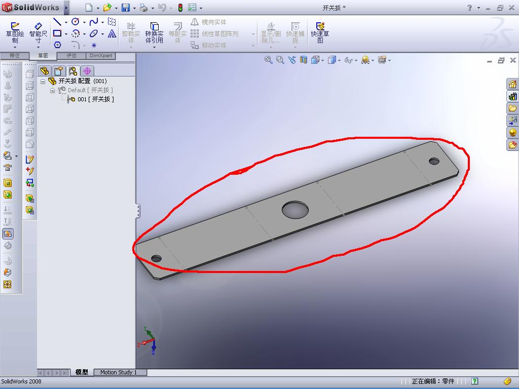

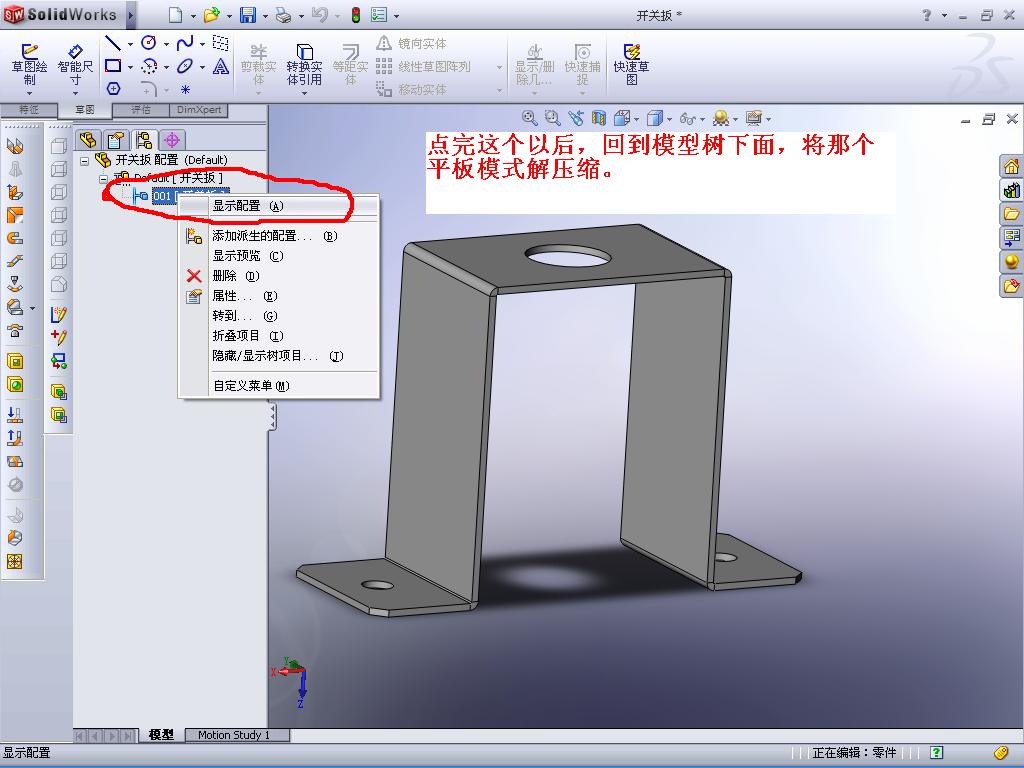

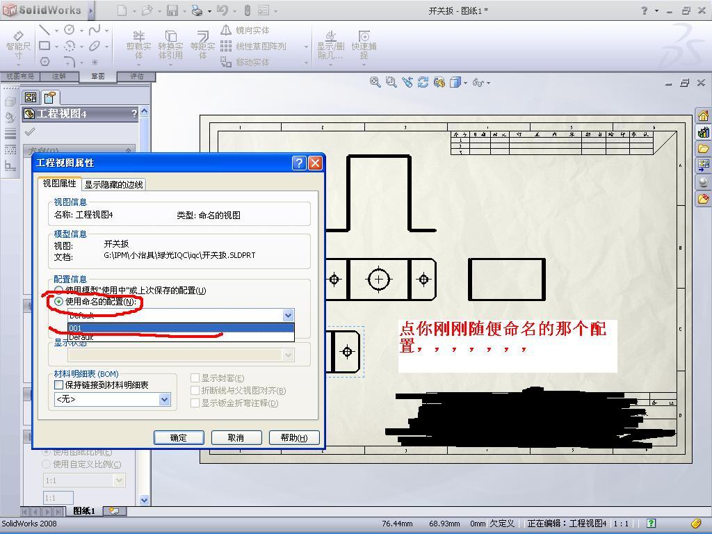

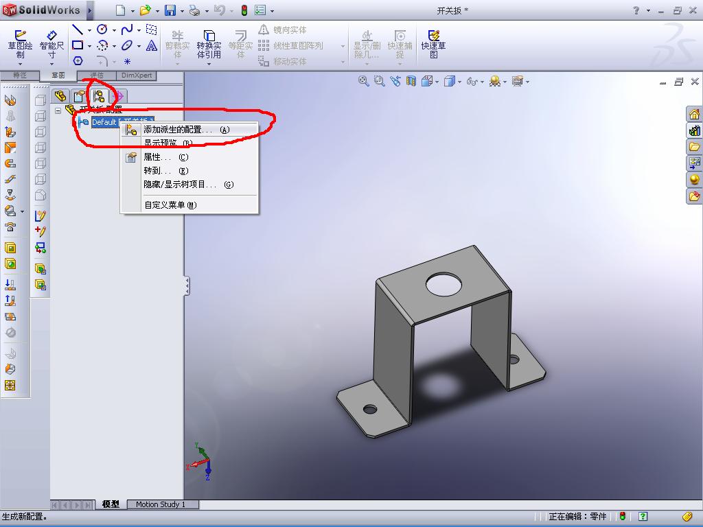

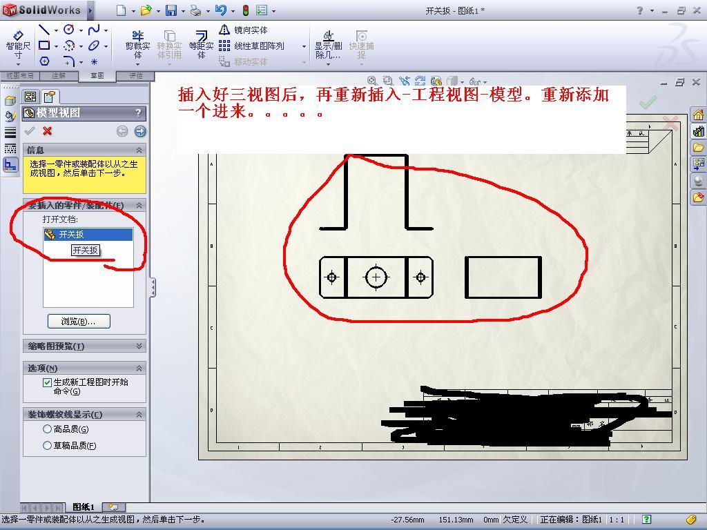

给你搞了几张图,你看哈,自己琢磨一下,我当时也是不会,在论坛上得到别人的帮助,明白的,现在回报大家,帮助有需要的人~嘿嘿~~~~~~~~~~~~~

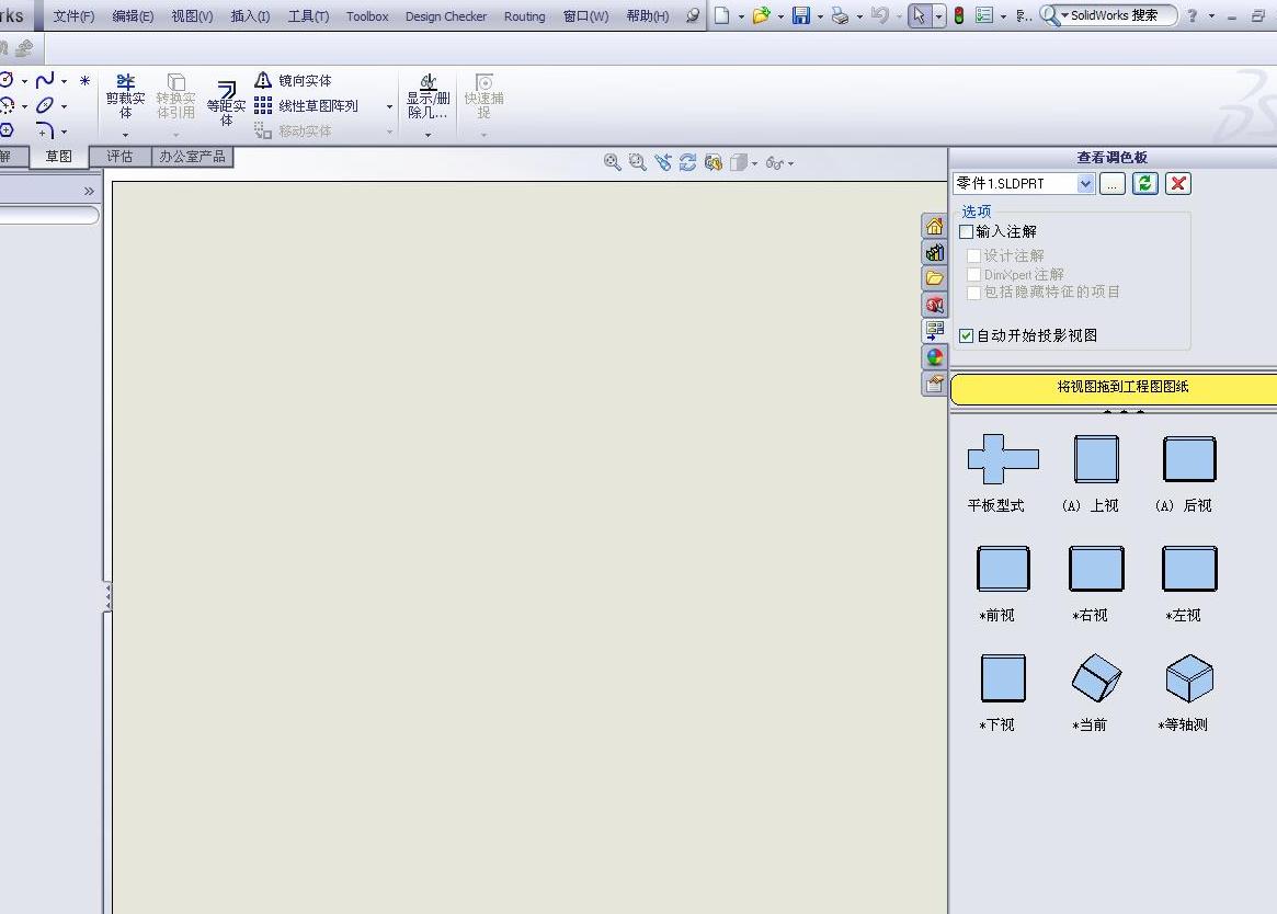

那么麻烦?只要是钣金件我都是这样出图的
# I( `  s% G( a. ihttp://19 S, @# W7 i7 n( `) I6 Y0 k
右边拖过去就行了& K" P" `* I( Z

发表于 2009-9-3 13:14:40 | 显示全部楼层 来自: 中国江苏苏州
直接从右边调色板里调出来
直接从右边调色板里调出来

发表于 2009-9-3 16:34:02 | 显示全部楼层 来自: 中国重庆
我晕

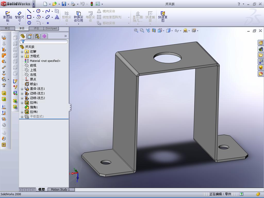

# Z; k# P  f( t& k3 `% e$ p这样出图我觉得挺牛的,时间真多啊
7 R/ g2 S# `9 S5 Z! I- I# B& Y% I
没看到第7的幅图左边小框内有个  平板型式  啊

发表于 2009-9-4 20:27:01 | 显示全部楼层 来自: 中国浙江杭州
没见平板式吗! 看看 帮助教程 !关键是 折弯系数 和折弯圆角!
