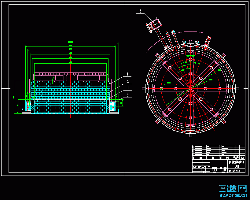

发表于 2009-9-3 09:40:22 | 显示全部楼层 |阅读模式 来自: 中国浙江湖州
各位大侠,小弟工作中以前CAXA转换成的cad文件打不开了,尝试各种方法也无法修复。此资料很重要,但小弟用了各种途径都无法修复,求各位大侠施以援手,小弟感激不尽。* B& Z/ ^0 F. W9 t3 M
估计现在真正能修复此软件的人不多。有哪位真正的高手能修复打开的,请赐教。

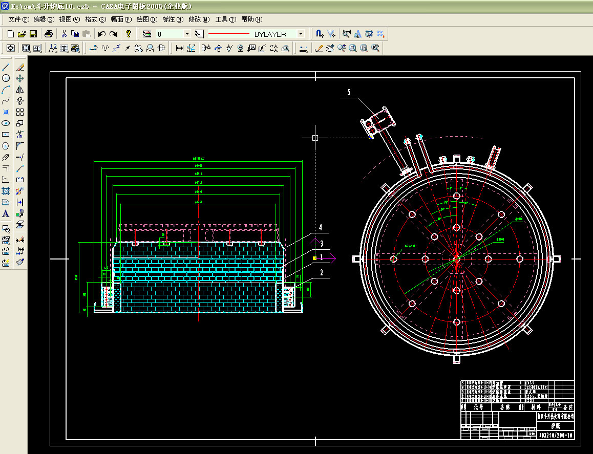

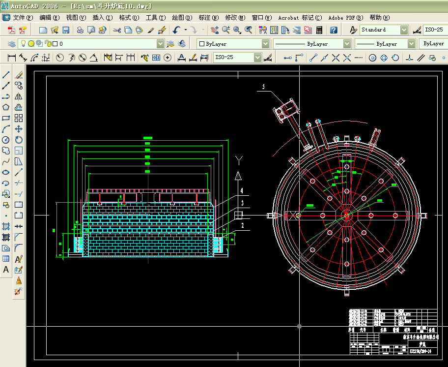

楼主,你这文件还是CAXA的文件格式,没有转成CAD格式,用CAD当然打不开了 0 \+ m+ G; b; u( Z; i3 e! B
我将文件后缀改为.EXB后用CAXA后可以打开,现已转成CAD格式了。
; F$ o/ r1 i# H# E+ u CAXA.jpg           CAD.jpg
斗升炉底10.dwg
139.23 KB, 下载次数: 3

呵呵,在这里又看到楼主和“那边”一样的帖子,从“那边”下载的楼主附件来看文件修改日期为2006年5月5日。估计这边和那个文件一样就不下载看了。楼主别怪,我把“那边”我的回复复制过来,以便以后的朋友能知道咋回事,可以吗?
+ S- g- q, B& L2 J9 O
! ^) m& k5 y2 U" S3 B【呵呵,楼主还超级难题啊,你附件中的那个文件本身就是电子图版exb文件啊,只是屁股(后缀,呵呵)被你改成了dwg而已,可能时间久了连自己都忘了吧!】
9 G, U  i/ U/ w! t/ }& P" s$ V【顺便想奚落一下楼主,你也未免太菜了点吧,电子图版exb文件就换个“屁股”dwg就叫转成cad文件了,那word文档doc改个后缀jpg就是图像文件咯?3 A6 A- S% K( ~9 `- O1 ?! \
应当在电子图版软件下  文件→另存为 吧。】
* K8 |* j/ g1 z) t9 e+ ?$ Q
+ s1 T' _- ]+ X' o- Q
! z1 e7 N5 [5 G) lcaxa2007版文件和转成cad2004后的文件打包如下:$ W, W+ b* u8 q+ j+ L, r" i" c
% d* g; h8 o, W2 N: d$ {6 _7 Y  ^
斗升炉底.rar (132.5 KB, 下载次数: 3)
2005llnn + 3 应助
