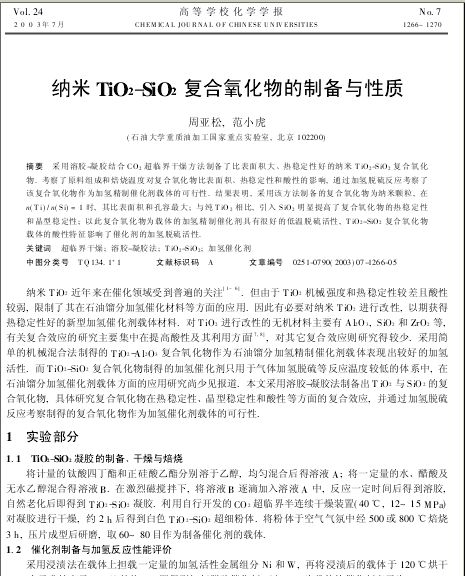

纳米TiO2-SiO2复合氧化物的制备与性质
: Z6 z* Y. S" ]周亚松,范小虎
) \& I2 J9 Z/ U3 E& x+ F+ w% G(石油大学重质油加工国家重点实验室,北京102200)
0 K/ j6 P/ F3 |3 F) n8 S摘要 采用溶胶-凝胶结合CO2超临界干燥方法制备了比表面积大、热稳定性好的纳米TiO2-SiO2复合氧化
; l  ]4 e9 {0 N& T物.考察了原料组成和焙烧温度对复合氧化物比表面积、热稳定性和酸性的影响,通过加氢脱硫反应考察了
$ Z, D/ D. c/ q. I该复合氧化物作为加氢精制催化剂载体的可行性.结果表明,采用该方法制备的复合氧化物为纳米颗粒,在7 [* U* ]: @' Z! |4 `
n(Ti)/n(Si)=1时,其比表面积和孔容最大;与纯TiO2相比,引入SiO2明显提高了复合氧化物的热稳定性; g8 x% s$ O' W# L' O6 `8 H
和晶型稳定性;以此复合氧化物为载体的加氢精制催化剂具有很好的低温脱硫活性, TiO2-SiO2复合氧化物/ f! ?+ {) g' y6 G
载体的酸性特征影响了催化剂的加氢脱硫活性.
