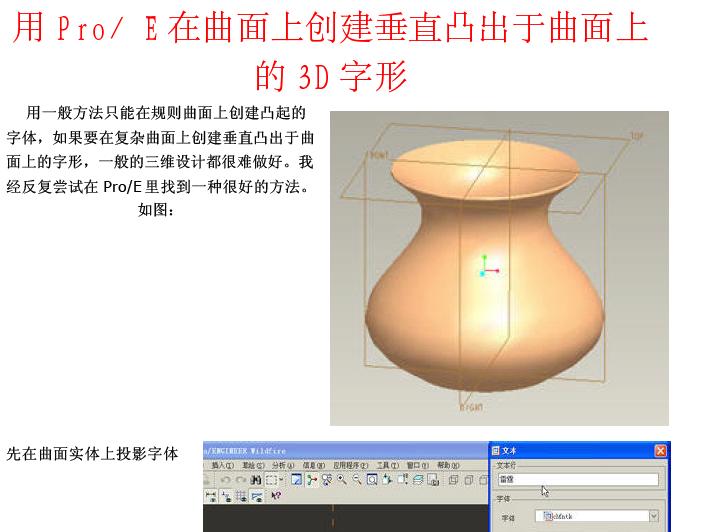

在PROE实体的曲面上写字?怎么做?平面上我知道怎么做,但要在曲面上就不知道怎么弄了,又不能在曲面上草绘然后拉伸?0 U3 E) u" u6 V5 ~1 N

有 很多方法 比如偏移等等 我这种你试试8 F1 h2 Z/ K+ I& y* n

 楼主| 发表于 2009-9-3 10:53:15 | 显示全部楼层 来自: 中国福建厦门
回复 2# jayballmc 的帖子
不错的方法0 ?% q2 e, W  N6 {( ~# {
但是我是想在已经画好的零件图的曲面上标注一些文字样式,那就没办法象你那样通过折弯来标注了???有没有别的方法?

发表于 2009-9-3 11:00:28 | 显示全部楼层 来自: 中国江苏徐州
一样可以用 不过你也可以试试偏移 这个我就不做教程里 你自己试试吧

可以先草绘,再拉伸时,使用上个命令的草绘线。
( O/ g% O4 s! D或者拉伸曲面,用偏移曲面相交。
" I- w/ c0 {1 i6 m' r再就是用实体的偏移也行

一般就用偏移命令,选择草绘区域就OK乐

可以看我上传的附件,里面讲的比较详细,有具体的步骤!
Proe Wildfire实用技巧.rar

可以用投影

最佳方法:1 p+ U, Q0 |, u
1.画个要贴图的填充平面或曲面
1 ^- f1 V& z1 @* ~/ U" ]* @5 L2.插入--造型--跟踪草绘--贴入事先准备好的图形.

我的方法是先投影草绘曲线到曲面上,然后再偏移当中选择具有拔模特征中草绘投影的文字曲线就可以了。

除了投影,对于表面不平的曲面可用“包络”命令让字体在表面上完全显示出来
