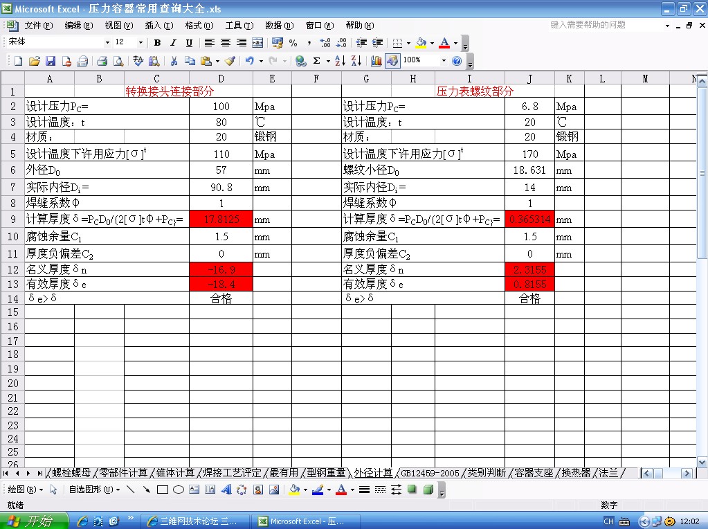

发表于 2009-9-3 12:05:47 | 显示全部楼层 来自: 中国江苏常州
我也不是很懂这个压力容器
& w4 c# G# e5 ~. }! X$ r1 Z$ H& ]5 G下面是从网上弄来的- }1 ?6 j( q) C8 b& d: a
18MM厚
虎强 + 3 积极讨论
发表于 2009-9-3 17:13:15 | 显示全部楼层 来自: 中国山西运城
先看一下压力容器壁厚S计算公式:S=PDi / (2[ σ ]φ - P)+C    可以看出壁厚S与工作压力P、容器内径Di、材料在使用温度下的许用应力[ σ ]、和焊缝系数φ有关,式中C是壁厚附加量,C是腐蚀裕量C1、钢板负偏差C2、成形误差C3之和。: o3 @: u0 o, C6 M4 L0 K
楼主只给压力是不够的,还要有式中所有的未知量。破裂计算时不加壁厚附加量C,许用应力[ σ ]换成强度极限σ,如果筒体没有焊接焊缝系数φ=1。
3 z6 x3 m. H$ X+ p7 V# D6 B另外压力容器的试验压力是有规定的,一般是工作压力的1.25倍。已知工作压力才能确定试验压力,而不是先定试验压力。
虎强 + 5 技术讨论
