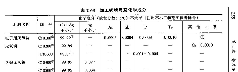

楼主可能还得给详细点信息,不同行业,不同材料可能重复,网上还有个桌布是C1040!?1 l# Y. _, P6 T% C
据资料介绍美国标准astm中C10000系列多为纯铜,但C16200-C19600属于合金铜4 l& H* `4 D4 r' g% B
铜加工手册里的原话,不知和楼主的问题可有关

发表于 2009-9-10 10:49:12 | 显示全部楼层 来自: 中国上海
如果是铜的话,估计是美国牌号C10400(漏写了一个0)。

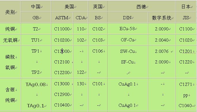

发表于 2009-9-10 10:59:23 | 显示全部楼层 来自: 中国山东
C1040是含银纯铜,是日本的牌号
* T. L- p! Z' q; u& Y: S/ v2 |
. \6 z, c5 R/ B) \相当于中国的TAg0.1,美国的C10400,西德的CuAg0.1
tdragonfu + 2 应助

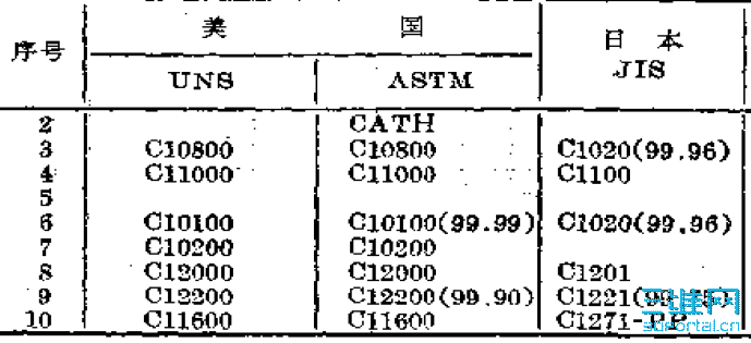

发表于 2009-9-12 10:32:59 | 显示全部楼层 来自: 中国安徽芜湖
如10#所说,可能是日本JIS标准
& K# f; [3 @: b8 O& i* A0 E, S! P* b今天看资料时,看到一个表
发表于 2009-9-12 16:05:00 | 显示全部楼层 来自: 中国浙江宁波
C1040怎么会是40#钢呢,“C"就是”copper"嘛,相当于ASTM 中C10400- X" p$ }; X; y# {5 @( f
Cu+Ag 99.95  Ag 0.027min

发表于 2009-10-19 10:51:54 | 显示全部楼层 来自: 中国福建厦门
JIS标准里面有,是铜银合金,对于AISI,好像只有C1035和C1045,没有C1040
